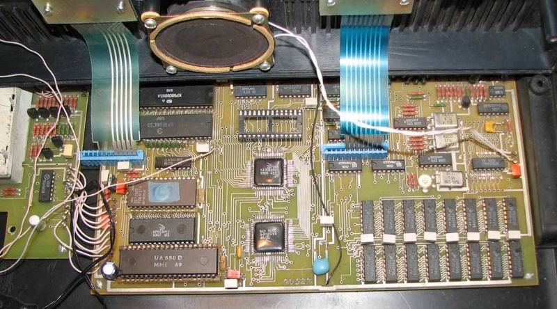

    Всем доброго времени суток! Сбросьте кто нить прошивку ZX-ATAS`а, буду Вам очень признателен!!!

    Возьми обычную из практически любого эмуля , и пересклей под атас .
    Мне просто под "Инфотон" нужно, там в меню TR-DOS`a нет. Просто я ищу прошивку от Атаса потому что там 20 и 22 ноги ПЗУ соединены вместе(то-же самое и в Инфотоне), я просто незнаю может от этого быть разница в прошивках или нет...? Возможности экспериментировать у меня ограниченные, из-за дефицита 27512, а если одну и туже ПЗУ по сто раз стирать то она сдохнет...
    Линк на схему в студию !
    Это ноги выбора чипа , к набивки отношения не имеют .
    Надо смотреть как рулятся адреса А14 и А15 у ПЗУ . Вобчем жду схему .

    Вобчем жду схему .
    infoton.zip

    Ни черта не разобрать :\
    Одноко вместо одной ПЗУ 27512 юзаются две 27256 (судя по количесву ног).
    Это точна схема от инфотона ? Портрет платки можно глянуть ?
    Точно Инфотон! Схему брал у Caro!Нажмите на изображение для увеличения.

    AlexFantasy, куды АУгрик дел?
    очно Инфотон! Схему брал у Caro!Нажмите на изображение для увеличения Название: Infoton030_2.jpg Просмотров: 0 Размер: 87.0 Кб ID: 23293
    Движок форума скукожил картинку , приаттач плиз в архиве . И если можно портрет с обратной стороны . Сильно сомневаюсь что там юзается 27512 на весь объём , скорее только половинка , т.к. вторая ПЗУшка рядом присутствует .
    Это фото предудущий хозямн делал, а AY на месте!
    ---------- Post added at 21:45 ---------- Previous post was at 21:43 ----------
    Хорошо на днях попробую отсканировать нижнюю сторону!
