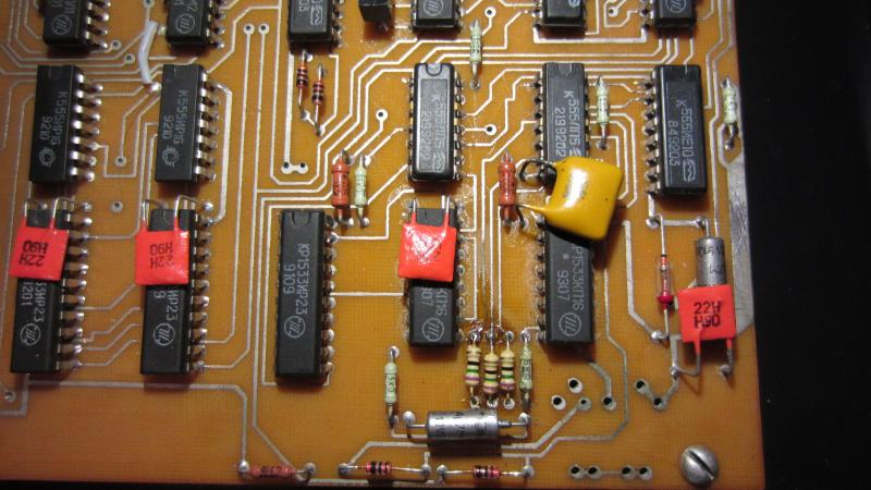

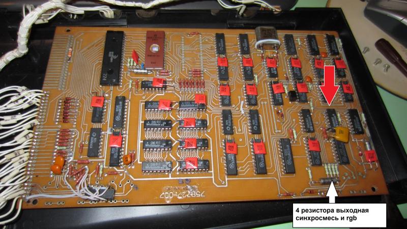

    Приветствую. Имеется спектрум "Рейд" 93 года. В интернете о нём ничего не нашел.
    (Картинка была слабая по контрастности с помехами. Поменял резисторы вместо 700 Ом поставил на 70 Ом. Картинка стала яркой, сочной)
    Выходящий на телевизор сигнал по scart выдает инвертированные цвета.
    Прошу помочь малыми затратами исправить картинку.
    Плата не имеет открытого даташита, фото прилагаю. Синхросмесь и rgb исходят от к555лп5
    Полагаю её нужно модернизировать. С электроникой дружу слабо, пишите расшифровано.
    интуиция тебя не-подвела.
    прозвони с каких выводов у тебя выходят цвета (нумерация может отличаться от приведённой схемы).
    в этом примере сигнал приходящий на 5,10,1 играёт роль переключателя - задаёт полярность выходного сигнала.
    у тебя кажется (судя по-виду платы снизу) управляющий сигнал приходит на 4,10,13
    а потом через резистор на +5v
    тогда резистор выпаиваем, а переключающий сигнал сажаем на - (7ой вывод лп5)

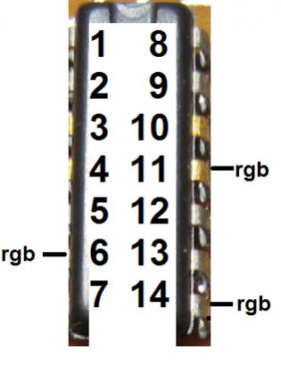

    Давай еще раз исходя из прикрепленной распиновки.
    6,11,14 - определил rgb; замкнутые меджу собой 4,9,12. С 12 пина через реситор замыкает с 8 пином и уходит на правую микросхему ие10
    Выпаиваем резистор что между 8 и 12? С 12 это переключающий сигнал? На какой вывод цеплять?

    у микросхем нумерация ножек идёт по-кругу
    у мелкой логики
    7 -
    14+
    вот твоя ЛП5
    на твоей плате цвета выходят с 6,8,11
    (слева входы/справа выходы)
    выпаяв резистор кидай проводок с 4 на 7
    таким образом ты вместо + подашь -

    Спасибо, проделал - все стало нормально.
