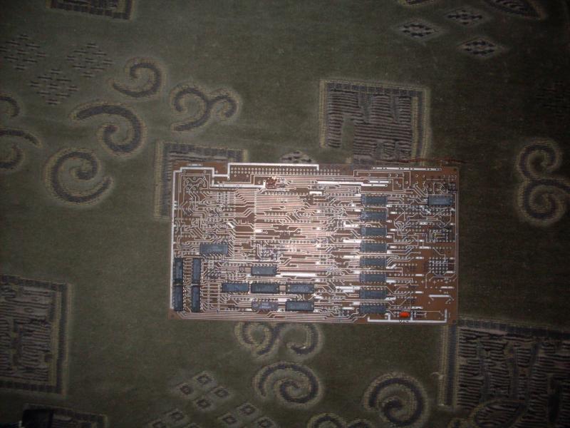

    Radioamator, Есть плата Ленина второго, если очень надо)). Даже с набитыми РУшками.
