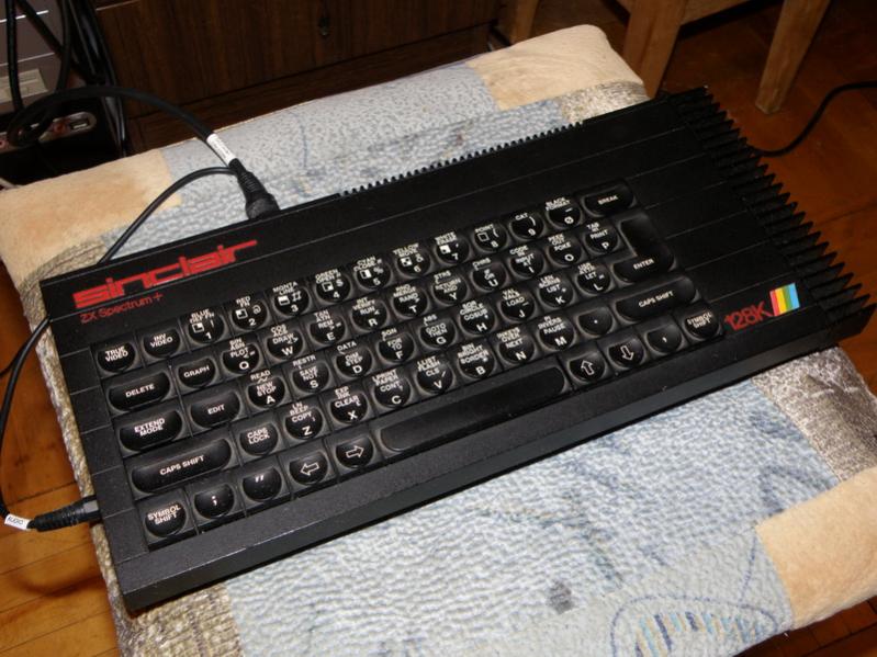

    воскрешаю из мертвых любимый компьютер. пациент из англии, фирменный. симптом - нет видеосигнала, все остальное по всей видимости теперь работает (многое не работало ). теа2000 исправна, покупалась новая - ничего не изменилось. кабель из синклер шопа, ргб, соответственно исправный. на экране видны темные тени меню, еле различается, все остальное черное. в какую сторону копать?

    HitPo, а есть ли возможность сделать фото?

    конечно, фото с меню получилось даже как-то нормально, на самом деле оно практически не видно.
ID:	23722   Нажмите на изображение для увеличения.

    Может быть телевизор не правильно отображает? Изображение вроде как в негативе,возможно нужно его проинвертировать?
