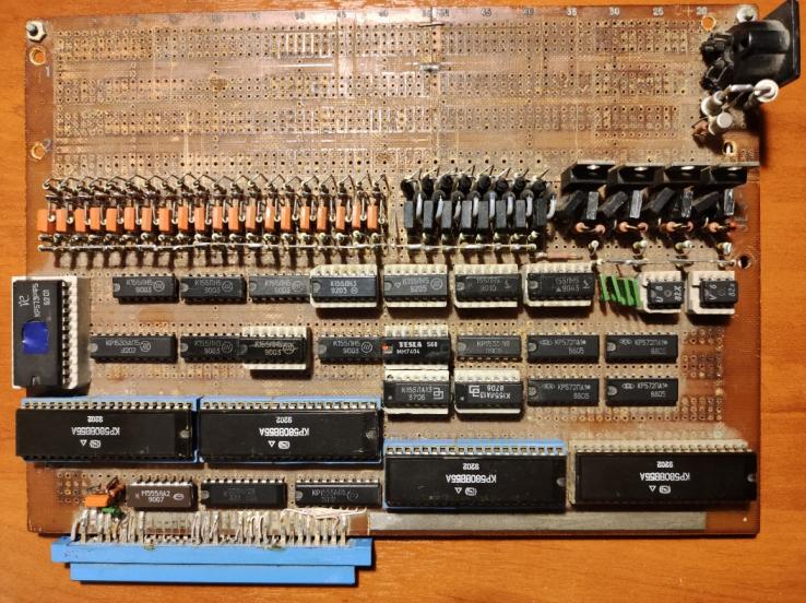

    Вот мой проггер.
    Панельки не все запаяны. Впаивал по мере необходимости.

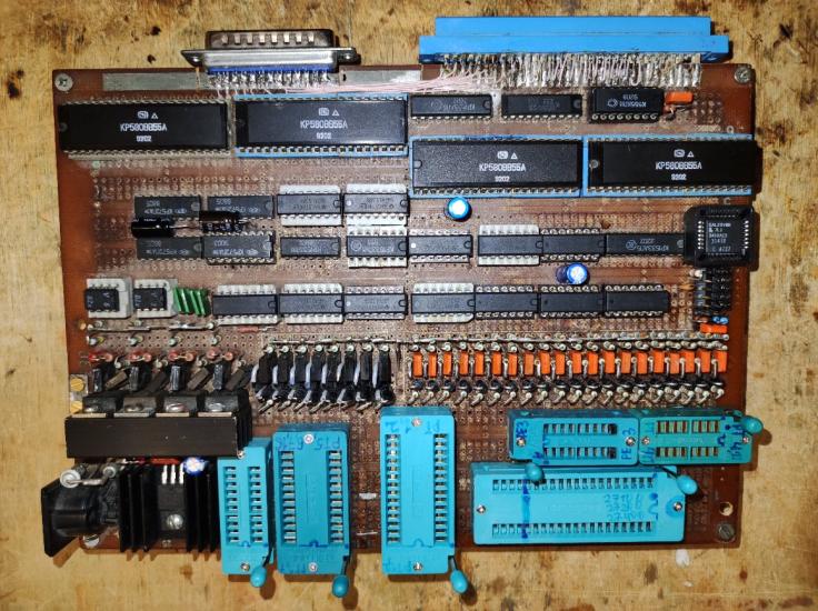

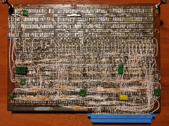

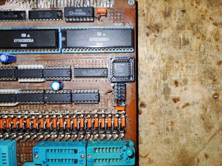

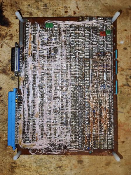

    Мой вариант Uniprog из 1992-го на макетке, восстановлен в 2021

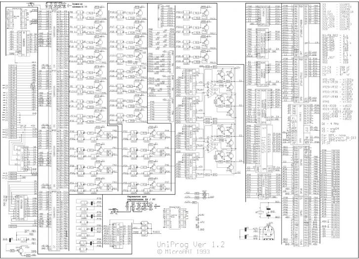

  11. #50
    Member
    21.02.2011
    Воронеж
    122
    54
    39
    13 сообщений
    Не осталось ли у нас живых пользователей UniProg ?
    Никто не подскажет, что из себя представляет формат файла для прошивки ПЛМ 556РТ1(2), которые генерирует UniProg ?
    Каким образом перевести прошивку из формата .JED, или из текстового представления, в формат, который понятен этому программатору ?
