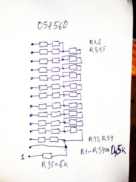

    Подскажите пожалуйста чем можно заменить оригинальный R2R ЦАП который стоит в картриджах MSX? Нужен он для SCC картриджа.
  8. #37
    Activist Аватар для ptero
    13.04.2009
    Kemerovo
    396
    в общем промерил я эту R2R матрицу от картриджа, получается следующая штука (cм. картинку). Всё достаточно просто, можно слепить на коленке.. но надо постараться найти резисторы достаточно высокой точности, даже 0.5 % многовато... ну и вместо 0.5к можно наверное выбрать наиболее близкое что нибудь.. например 0.47к

    в идеале разброс параметров резисторов должен быть не хуже чем 0.05 %

    Сложно найти высокоточные резисторы! есть во тако и такой но это не совсем то что требуется есть такой но это капец как дорого!
    ---------- Post added at 19:11 ---------- Previous post was at 19:09 ----------
    http://www.chipdip.ru/product0/60337/ всё что удалось найти но завтра попробую под заказ поискать.

    помню, что бы не заморачиваться с такими матрицами, поступали проще.. применяли К572ПА1А микруху
