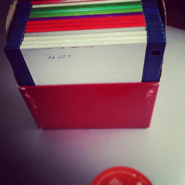

    Arrow 16-mar-2015
    И так новости по теме!
    Удалось успешно считать дискеты http://zx-pk.ru/showpost.php?p=783623&postcount=59
    Все подробности уже в архиве! )
    Как говорится welcome )
