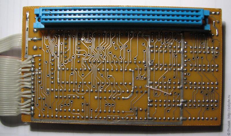

    Помогите подключить Дисковод 5305 к Байту.
    Проблемма такая, приобрел дисковод MC5305 - продавец заявил со 100 процентной уверенностью что он рабочий.
    Подлючаю я его к Байту через контроллер B48-128 после ресета дисковод крутит диск около пол секунды и все, при обращению к диску тоже крутит пол секунды, при этом головка не двигается и выводится сообщение НЕТ ДИСКА. Что делать, куда смотреть, и какие выставить перемычки, возможно дело именно в перемычках.

    да вообще похоже, что либо неконтакт в разъёме, либо на флопе выборка не срабатывает....
    Helter, 12В на питание контроллера приходит?

    Померял питание, на 40 ноге ВГ93 -12в есть, на дисковод так же 12 идет, на 20 с 21 ногой 5 вольт ноге.
    Так же проверил питание на СИСТЕМНОМ разьеме - питание в норме - на А15 - 12 вольт и 5 вольт на А32 и В32
    На фотографии контроллера у Prusak - установлена перемычка с микросхемы D9 - K555ИР16 - с 6 ноги, а вот куда идет не видно.

    Насколько мне не изменяет склероз, лампочка индикации на дисководе при обращении к нему должна гореть непрерывно (пока на линии выборки "висит" сигнал обращения к приводу). Если она моргает, возможно на дисководе выбрана "не та буква" привода?
    В первую очередь, смотрите на эту "колодку" (это мс5313, но у них, вроде платы подобные).
    Но какие перемычки на ней устанавливать.
