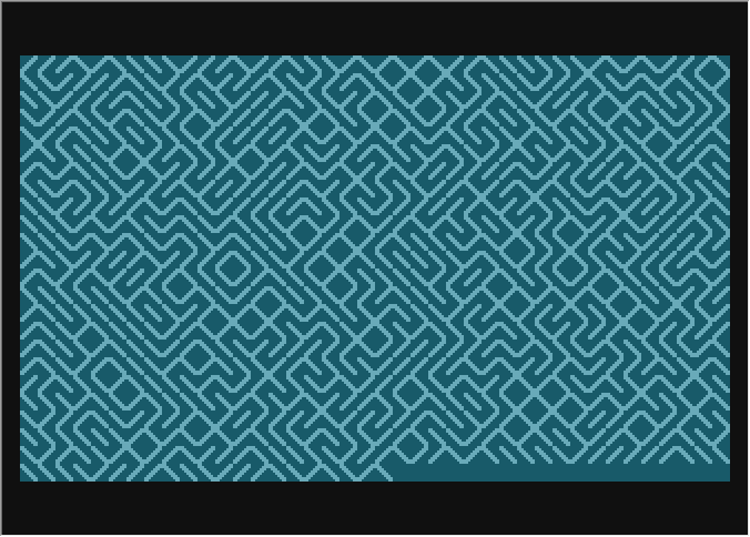

    Вообще говоря, математика - это нерадостное *****!
    Которое, ещё ВРЁТ!
    LISP
    (А в смысле Физики, так ГУСТО !!!)
    Но, - НАДО!
    Булькать!
    Для флуктуирования я всё время употребляю программу КОВРИК, которая на разных языках выводит ... КОВРИК.
    Прямо на экране.
    Вот Коврик на Лиспе:
    (DEFUN PRAND NIL
      (COND ((> (PEEK 53770) 127)  ; Если содержимое RANDOM-регистра больше 127...
             (PROGN (POKE 128 0)   ; Запрещаем вывод значения функции
                    (PRIN1 '"/"))) ; Печатаем Слэш
            (T (PROGN (POKE 128 0) ; Иначе
                      (PRIN1 '"\"))))) ; Печатаем обратного СлэшА
    (DEFUN KOVRIK NIL
    ;; PROG is Iterator
      (PROG NIL
            (POKE 752 1)   ; Запрет курсора
            (POKE 82 0)    ; Установка левой границы
            LOOP           ; Просто метка
            (PRAND)        ; Случайная печать
            (GO LOOP)      ; Переход
            (POKE 752 0))) ; Восстановим курсор
    Может, кого и порадует ... Нажмите на изображение для увеличения.
