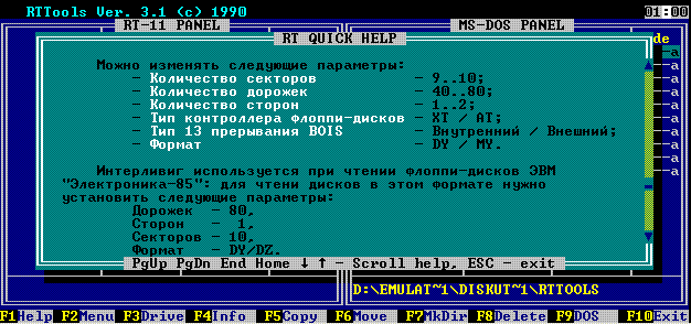

    Вопрос в том, драйвер DZ на УКНЦ Такой-же как и на 0515 или нет?
    На УКНЦ драйвера DZ вообще нет, есть MZ или MU и SET параметры в которых задаются кол-во сторон, дорожек, секторов и размер сектора. Кстати в RTTOOLS драйвер DZ для Электроники-85. Может Вы не настроили параметры при запуске утилиты?

    - Я просто УК-НЦ еще не занимался, не до этого, поэтому тонкостей не помню.. Теперь вспомнил, что там MZ:
    Параметры в RT-TOOLS были настроены правильно...
    Но почему-то ни одна программа не хотела понимать что у меня сектора начинаются с 1 а не со второго...
    Хотя проблем с записью и чтением дискет MY/MX на этом компьютере не возникало...
