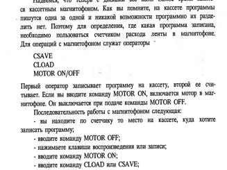

    Спасибо, разобрался
    PS: CLOAD и CSAVE на Корвете нет.
    В книге именно про эти команды пишут. Может быть какая-то другая версия бейсика описана в книге...

    На Корвете используется MSX-формат записи на ленту.
    Но MSX-ных команд CSAVE и CLOAD на Корвете нет.
    В книге "Знакомьтесь, Персональная ЭВМ Корвет", скорее всего опечатка.
    Хотя там ниже описываются и простые SAVE и LOAD.
    Так вот, на Корвете есть только SAVE и LOAD со специальными параметрами:
    SAVE "УСТРОЙСТВО:ИМЯ ФАЙЛА",ПАРАМЕТРЫ
    LOAD "УСТРОЙСТВО:ИМЯ ФАЙЛА",ПАРАМЕТРЫ
    УСТРОЙСТВО:
    CAS: - кассетный накопитель
    A: - дисковод A:
    B: - дисковод B:
    В дисковом бейсике BASIC.COM, устройство можно не указывать - по-умолчанию будет использоваться дисковод A:
    ИМЯ ФАЙЛА:
    Задается без расширения, т.е. без BIN или BAS:
    LOAD "CAS:RALLY",B,R
    При загрузке с кассеты, имя файла можно опустить:
    LOAD "CAS:",B,R
    ПАРАМЕТРЫ:
    A - текстовый ASCII-формат
    B - блочный формат (бинарный, токенизированный)
    R - сразу запустить программу после загрузки (авто RUN)
