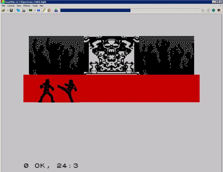

    Вот набросок моей весьма невзрачной игры (внизу ещё шипов добавлю):
