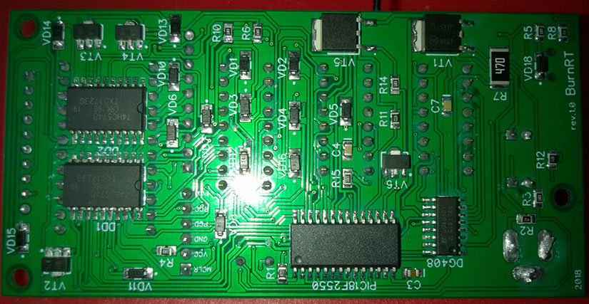

    Куда теперь 19 плат девать... выкинуть наверное :-D
    Попробовать использовать другие транзисторы ? Что нет ни одного с подходящими выводами?
    Так они ж все BCE или ECB, я смотрел, нет BEC в похожих корпусах, т.к. у них коллектор должен охлаждаться

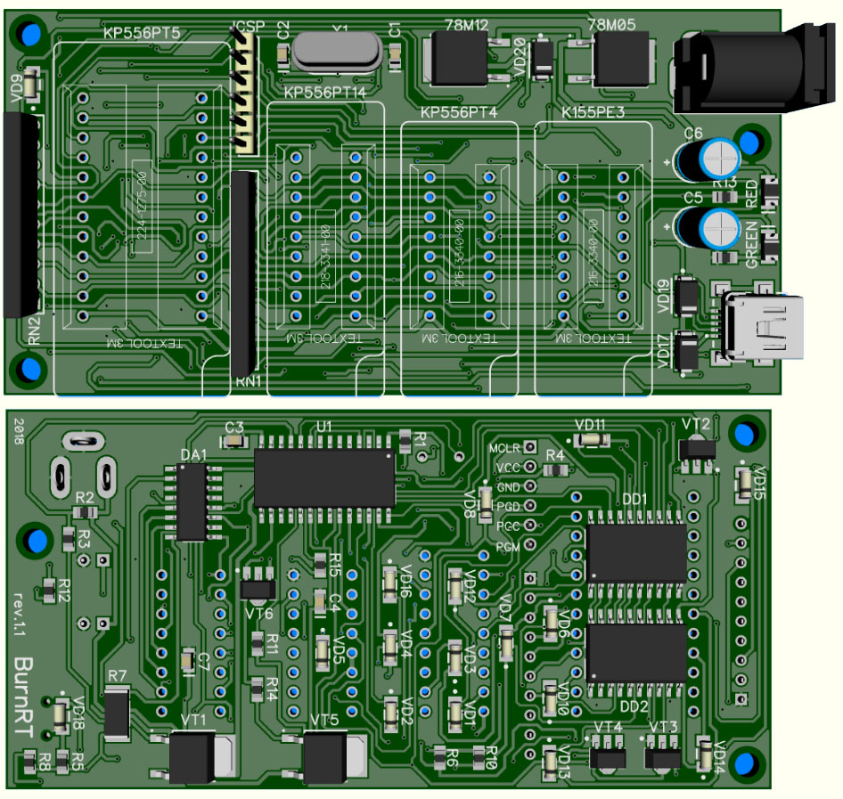

    Ну перерезать и перекинуть Э-К для двух транзисторов - это не так много работы.
    Если бы не было заливки медью то да, а так, сложновато выходит
    Сделал релиз версию платы rev. 1.1, выглядит вот так, схему и герберы тоже выложу скоро
    PS: не забываем, у диода там где точка - это анод!!! на картинке отмечено правильно
    PS2: учтены все проблемы предыдущих версий, сделаны терморазрывы в медной заливке для комфортной пайки, шелкография вручную поправлена, расширены дорожки и частично переразведено вручную после автотрассировки
    PS3: вместе со схемой так же лежит BOM
    PS4: не знаю только, насколько удобно будет паять DD1 и DD2, близко они, но вроде бы особых проблем быть не должно
    PS5: последняя версия софта для программатора с исправлениями
    PS6: модель корпуса для печати на 3D принтере
    Последний раз редактировалось EvgenRU; 10.05.2019 в 19:50.

    22 сообщений

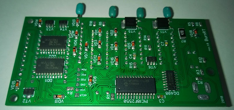

    Проверил последние версии плат, всё отлично, заработало сразу, и шьет и читает, всё норм.
    PS: диоды черные поставил, для красоты правда черная плата предыдущей версии выглядела красивее, но и так сойдет.
    Последний раз редактировалось EvgenRU; 10.05.2019 в 19:57.

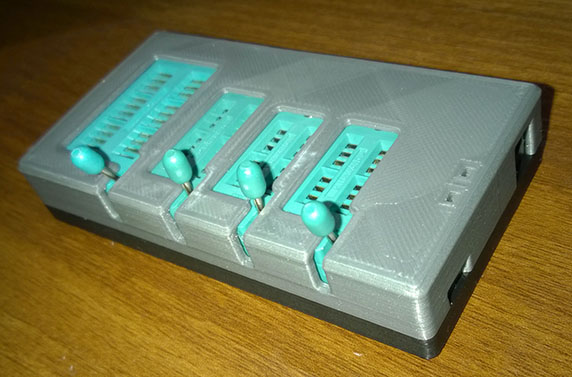

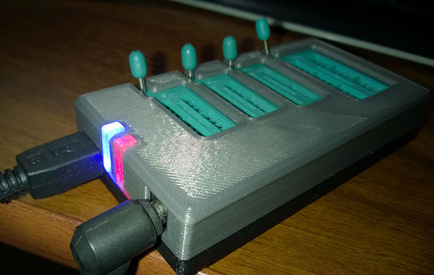

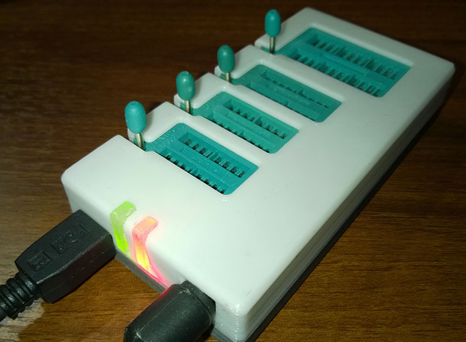

    А вот и законченное устройство, получилось правда не с первого раза, низ один раз переделывал, верх два раза
    Последний раз редактировалось EvgenRU; 10.05.2019 в 20:02.
  7. #586
  8. #587
    HardWareMan
    EvgenRU, а где финики модельки то?
  9. #588
    20.01.2016
    п. Власиха, Московская обл.
    595
    22 сообщений
    Готов финальный вариант корпуса для ревизий 1.X
    https://www.thingiverse.com/thing:2911557
    PS: Скручивается шурупами. Дырки в верхней части желательно досверлить сверлом 2мм, чтобы не треснули.

    Еще немного картинок
    PS: R1 всё же лучше заменить на 1к или меньше, а то программатор пика не вытягивает питание, но если подключить еще по USB, то шьется нормально.

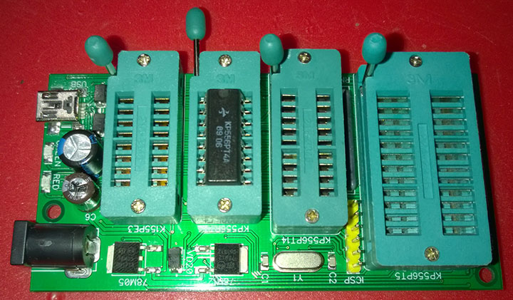

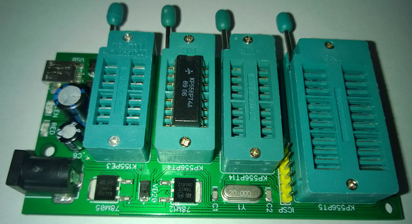

    Я вообще не видел этой тему про прогер, прочитал и офигел, как так нарукожопил то я сам в шоке, проверяю риспиновку транзисторов и она точно перевёрнута на плате. Но проанализировав понял, я корпуса не привязал к схеме и получилось так что они остались к корпусам по дефолту. Но от этого не легче. По сему, кому продал печатку, пишите в личку, верну деньги.
