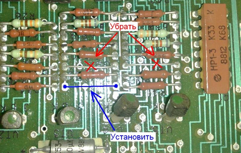

    Цитата Сообщение от Voxel Посмотреть сообщение
    Я проверял с родным монитором ЧБ. Все было хорошо. Я так понимаю проблема при подключении цветного изображения.
    А если только ЧБ? Тоже нормально не работает?
    Буду седня проверять опять.
    Только сначала поищу схему видеоформирователя УКНЦ. В документах на сайте Арсения не нашел. Но, он утверждает, что есть. Еще раз посмотрю. Возможно, есть варанты реализации разные. Или перемычка может какая не так стоит. Или просто выход пробился.

    Основная схема на 2-х первых листах. Листы, к сожалению, поделены пополам (т.е. первых 4 куска).
    Ч/б и цветной сигналы формируются на основании одних данных, но разными м/с. Так что и результат может различаться.
    Премычка там вроде одна и касается она SoG.

    Благодаря схеме, все стало ясно. В схеме формирования видеосигнала предусмотрен режим, когда синхронизация подмешивается к зеленому цвету. Не знаю, для каких мониторов. В общем, в этой плате стояли перемычки именно так. S1 и S3 установлены, а S2 - отсутствовала. Я перепаял все наоборот. Теперь цвета на месте, и синхронизация почти стабильна, но все равно завышена якость, точки размазываются на соседей. Внимательней посмотревшись, стало понятно, что размазываются цвета 3, 4 и 7,8. Т.е. те цвета, в которых присутствует зеленый цвет. Возможно, там не только перемычки, но и резисторы в цепи формирования зеленого цвета стоят в данном режиме другие.
    ---------- Post added at 22:18 ---------- Previous post was at 21:08 ----------
    Поискал и нашел. Ошибся слегка - яркость завышалась в красном канале, просто у меня на мониторе R и G перепутано. Итак, дело оказалось в том, что монтажники в формирователь цвета R засандалили 51 Ом вместо 510 Ом. Вот так вот.
    Поэтому 2 канала и страдало у меня. Зеленый из-за смеси с синхротой, а красный из-за косяка монтажников. Буду еще проверять.
    ---------- Post added 20.04.2011 at 00:05 ---------- Previous post was 19.04.2011 at 22:18 ----------
    В итоге все заработало. Только белый цвет чуть в голубизну отдает. Возможно, слегка подтекает ЛН2, на которую был нагружен 50 Омный резистор по ошибке. А может просто номиналы резисторов в цветозадающей цепи данного компа такие.

    Итак, итоговое решение для переделки схемы формирования цветного видеосигнала на школьных 42-вольтовых УКНЦ:
    Две перемычки надо перерезать, а одну установить.
    Распиновка 10-пинового видеовыхода (коих на УКНЦ целых 2, полностью дублирующих друг-друга (зачем?)):
    1 - Синий
    2 - Земля
    3 - Зеленый
    4 - Земля
    5 - Красный
    6 - Земля
    7 - Выход звука
    8 - Земля
    9 - Ч/Б видео
    10 - VSync + HSync
    p.s.: При подключении к монитору Microvitec, у которого 9-пиновый разьем с раздельными VSync и HSync, удалось добиться стабильной работы, подключив 10 вывод видеовыхода УКНЦ (VSync+HSync) на VSync напрямую, и тот же 10 вывод, но через конденсатор 0.1мкф на HSync монитора.
