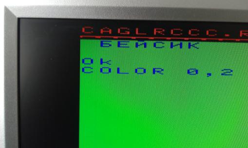

    Я с утра пришел к такому же выводу и занимаюсь выпиливанием из фанеры подобия сепаратора КСИ.
    Выделил КСИ из синхросмеси, ура.
    Я столько интересного пропустил Из-за работы, ну никак не мог "поучаствовать" в теме. По какой схеме реализовали выделение КСИ? И почему строчка меню практически в центре растра (я в общем то смутно помню детали, ведь прошло более 20-и лет со времени моего последнего общения с БК, но она вроде как должна быть в самом верху растра)? Это как то связано с тем что от компа идёт клок 12 а не 14МГц?
    Берите БК, покупайте готовый или собирайте ZX VGA kit, байтбластер в руки и участвуйте
    КСИ выделяю довольно топорно. Завел счетчик длительности синхроимпульса отрицательной полярности, и отлавливаю превышение этой длительности некоторго порога. Получается как раз пачка импульсов для сброса счетчика ТВ строк:
    То, что картинка съехала по вертикали на середину экрана, не страшно - достаточно поправить взаимное расположение КСИ, КГИ и видимой области экрана в VGA развертке. Клок в 12МГц тут не влияет, я рассчитывал времянки исходя из него.
    Правда, не все еще так гладко. Сфотографировать кадр я успел, а потом что-то сглючилось, и картинка сейчас напоминает цветовой шум. То ли БК скукожилась, то ли я напортачил где-то в VHDL.

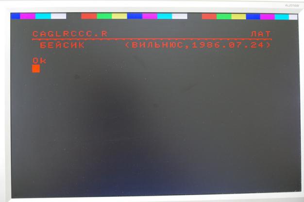

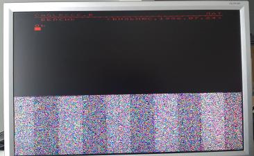

    Более-менее разобрался с кадровой разверткой входного сигнала, но попортил строчную. Точнее, сброс счетчика тактов во входной строке. Работает-работает, а потом срывет синхронизацию.
    В верхней части экрана выводится тестовый паттерн, который во время срывов синхры стоит как вкопанный. Так что копать надо именно обнуление входного счетчика тактов - тем более что если его не обнулять, картинка на экране хоть покоцанная и смещенная, но тоже держится железобетонно.
ID:	26853   Нажмите на изображение для увеличения.

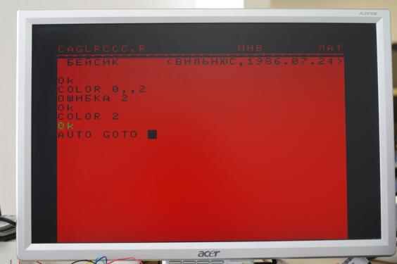

    С синхронизацией кое-как разобрался.
    Остается та же проблема, что и с УКНЦ: во входном сигнале больше строк (312), чем может поместиться с удвоением в VGA режим 640х480 (600). Соответственно либо не удваивать строки (первый слайд), либо попробовать режимы 640х400 или 640x350.

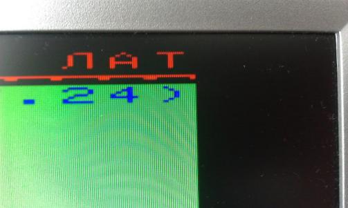

    Режим VGA 640x350@70Hz:
    Подключение ZX VGA&PAL конвертора:
    KSI, SSI - вывод 13 микросхемы D21 (К155ЛН3)
    F14 - вывод 6 микросхемы D5 (К555ЛН1)
    R - вывод 1 микросхемы D20 (К155ЛЕ1)
    G - вывод 4 ---"---
    B - вывод 10 ---"---
    +5в - с положительного вывода конденсатора C43
    GND - с земляного вывода того же конденсатора.
    Перемычка JP6 служит для установки режима VGA. Без перемычки выбирается 640х480@60Hz, с перемычкой 640x350@70Hz.
    Прошивка во вложении.
    Остается немного опустить изображение вниз и затемнить лишние строки.
