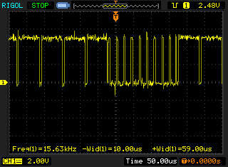

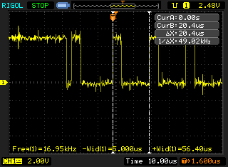

    Вот осциллограммы синхросмеси УКНЦ.
ID:	26814   Нажмите на изображение для увеличения.

    счетчик строк работает в режиме свободного полета.
    Ну и как-же тогда будет работать синхронизация по кадрам?
    ---------- Post added at 12:08 ---------- Previous post was at 12:04 ----------
    Тут надо допиливать прошивку, делать счётчик, который бы считал длительность синхроимпульса (+1 если в этом такте есть, и -1 если нет, с ограничением по верхнему и нижнему значению), а сигнал RESET_V сделать зависимым от значения этого счётчика (по принципу триггера шмитта).
  9. #29
    Guru Аватар для tnt23
    28.03.2006
    2,634
    392
    78
    63 сообщений
    Я с утра пришел к такому же выводу и занимаюсь выпиливанием из фанеры подобия сепаратора КСИ.

    Выделил КСИ из синхросмеси, ура.
