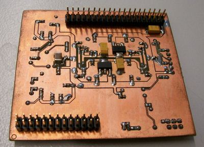

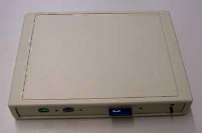

    После довольно продолжительного перерыва (я имею в виду своё отсутствие на форуме)
    я нашел таки время чтобы выложить на всеобщее обсуждение одного долго обещаемого мной девайса.
    Я имею в виду вторую версию своего «клона всего что 8 бит» Aeon 2.0.
    Сам девайс уже был полностью собран осенью 2010, но вот только со временем, как наверное почти у всех, проблемы.
    А иной раз и просто сил нет! Короче всё выложил - схемы, платы, прошивки и все исходники.
    Всё что я успел наработать на данный момент! Качайте, смотрите, мож кому чего пригодиться.
    Сам я этим девайсом заниматься далее не планирую. Всё что мне нужно было я уже «выучил» при его разработке.
    Теперь на очереди наверное «финальная» версия. Кой какие наброски я уже сделал, но об этом позже.
    Забирать всё ТУТ.
ID:	27086   Нажмите на изображение для увеличения.
ID:	27087   Нажмите на изображение для увеличения.
