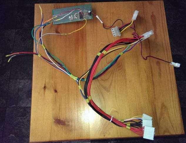

    Надоело поправлять провода у дисков, да и вообще постепенно пора подходить к моменту когда вся эта хрень будет засунута в нормальный корпус. Так что вместо переделанного блока питания изваял соединитель с обычным ATXным блоком. Пускалку пока оставил старую, переднюю панель отцепил. Потом сделаю запуск ключиком как положено

    Еще немного переделок
    Запуск!
