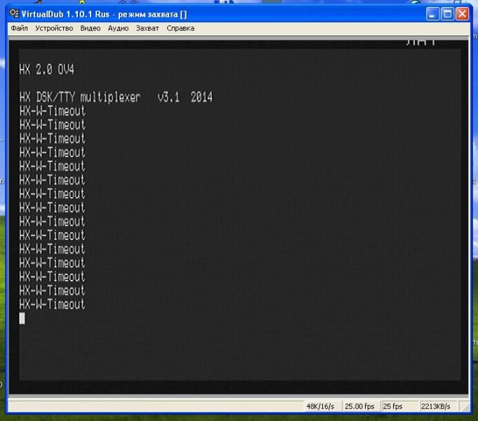

    Запаял таки -065 на борт КВАНТа (вторую уже), спаял кабелек по схеме
    Разъем                             Разъем
    Стык С2                            DB9S
      1,10 (102) ■─────────────────────■     5 (GND)
      5    (103) ■──────────┐     ┌────■     3 (TD)
      6    (104) ■────┘     └──────────■     2 (RD)
      3    (+5В) ■────┐           ┌────■     4 (DTR)
      7    (109) ■────┘           ├────■     1 (CD)
                                  └────■     6 (DSR)
      2    (108) ■──────────┐     ┌────■     7 (RTS)
      9    (107) ■────┘     └──────────■     8 (CTS)
    настройки как в сообщении выше только fOutxDsrFlow = TRUE, такие по умолчанию в комплекте с HX_Server 2.3, загрузки нет, HX_Server отправляет несколько десятков байт и все встает.
    Поменял в настройках fRtsControl = RTS_CONTROL_HANDSHAKE на ENABLE получил вот такое
    это лучший вариант из всех попыток, все остальные заканчиваются timeout раньше.
    Комп десктопный Celeron 2 GHz 512 МБ Win XP sp3 чипсет 82801.
    На днях еще один комп подтяну и еще один стоит Pentium II но там HDD не рабочий, к выходным из двух один наверное соберу перед помойкой.
    И в планах еще USB адаптеры проверить разных фирм, парочку на днях докуплю.
    Шнурок без квитирования может ночью опробую, пока расстроен...
    В рабочести Стыка С2 и линий квитирования уверен, проверял.

    А преобразователи уровня со всеми резисторами на борту присутствуют? Ну и естественно, как я понимаю, так же есть преобразователь +5В в +/-12В?
    Правильно понимаете , плата изначально была без С2 и преобразователей 170 их я покупал с резисторами вместе, -065 распотрошил два СА, первый не проверил -065 оказалась не рабочей, вторая которая сейчас как видно из картинок работает, сигналы квитирования работают тестировал и при помощи бита 2 и через гипер терминал и на HX_Server индикаторы правильно реагируют.
    Встречный вопрос, а на какой версии HX_Server пробовали?
    +5В в +/-12В от блока питания.
    Но ведь у вас явно нет вот этого проводочка ? Провод 1 в 1 как у Alex_K надо тестить, если у него нет проблем при прочих =
    Это не принципиально. С тем вариантом шнурка тоже проблем не было только у Alex_K. У меня не меньше вопросов чем у Вас.
