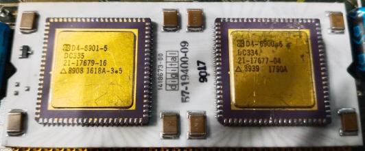

    Кто-нибудь может помочь составить табличку версий данного процессора и ответить на несколько вопросов:
    Model No.	Part No.	Speed	CodeError	FPASupport 	Notes
    57-19400-04	DCJ11-AC	15 MHz			-
    57-19400-07	DCJ11-AA	20 MHz			-		DECserver 550 CPU (clocked at 18 MHz)
    57-19400-08	DCJ11-AC	15 MHz	-		+
    57-19400-09	DCJ11-AE	18 MHz	-		+		M8190-AD/AE, M8981
    Code Error - ASH-ASHC error in microcode
    Существовали ли версии -00, -01, -02, -03, -05, -06 ?
    В интернете упоминаается 57-19400-4A1, это очепятка?
    Можно ли по надписям на самих чипах отличить версию процессора?
    Еще тут упомянут -05 (-AD), но угадать там пятерку сложно, хотя -AD видно нормально. И нигде больше -05 не встречается....

    http://www.ibiblio.org/pub/academic/...p-11/hardware/
    Файл kdj11_2
    Цитата оттуда:
    "The highest rev J11 that's out there *should* be the -9 part (look on the white ceramic base for a 21-xxxxx-09 part number. The numbers on the gold-cap elements aren't really relevant to this. A -9 part runs at 18Mhz, has a working warm floating point, and supports the FPJ11 hot floating point properly. Earlier revs run at slower speed and/or have broken FP and/or instruction set bugs. Just about all combinations exist (I have a complete set from -3 through -9) A -9 is a DCJ11-AE while most of the earlier numbers are DCJ11-AC."
    Ключевые моменты:
    - look on the white ceramic base for a 21-xxxxx-09 part number. The numbers on the gold-cap elements aren't really relevant to this
    - I have a complete set from -3 through -9
    Последний раз редактировалось Hunta; 12.09.2023 в 18:44.

    Фото вроде -05-ого
    http://brainstones.narod.ru/collecti...7_19400_05.jpg
    Не обратил сразу внимание - на микросборке стоит маркировка DCJ11-AD

    Нашлось фото -06 варианта
    https://upload.wikimedia.org/wikiped...ro-380_CPU.jpg
    Получается, пока под вопросом -00, -01, -02 и -03
