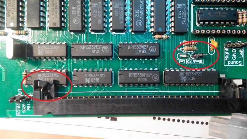

    По умолчанию панельки под 30pin
    zorel, возможно в скорпион рев 2016 (и не только в скорпионах) немного подвинуть детальки. Вертикальные панельки под 30pin память достаточно сложно найти (нужно распаивать старые платы), а с горизонтальными гораздо проще, у добрых китайцев их в изобилии.

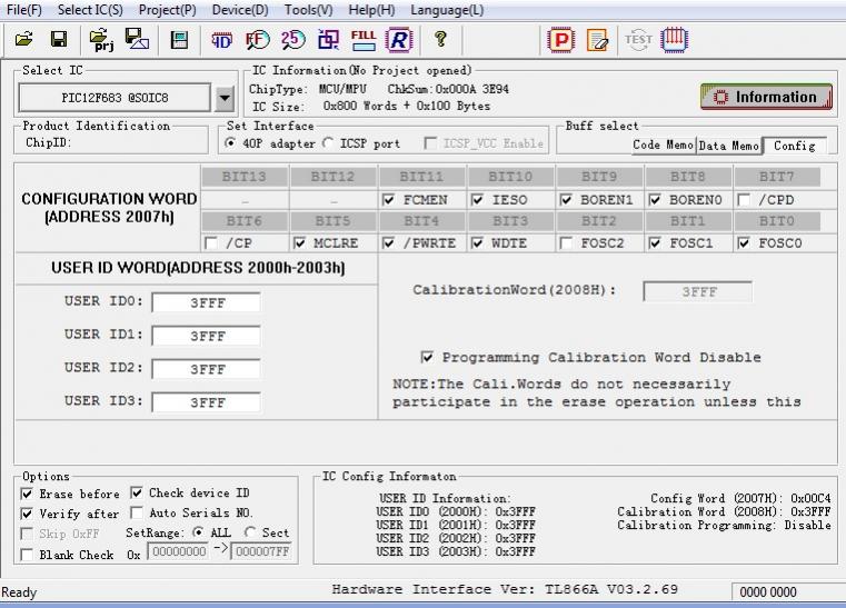

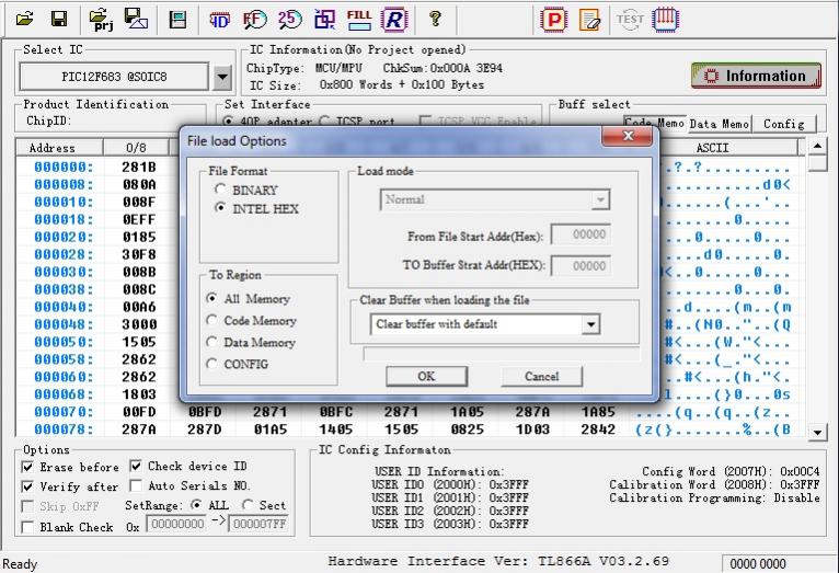

    Помогите пожалуйста разобраться с прошивкой pm683. Записываю pm683.hex из kay_pm_fix. Запись идет с ошибкой. Что я делаю не так?
    У меня выдаёт ошибку при верификации ,установил мк на плату - работает!
    Все функции по вкл\выкл действуют. Попробуйте галку убрать UserID
    или Чек девайс ID
    Последний раз редактировалось Felix_73; 16.12.2015 в 11:08.
  6. #725
    28.06.2015
    г. Самара
    107
    или Чек девайс ID
    Работает. только красный светодиод мигает. Чуть напрягает.. Галки пробовал убирать все равно ошибка.

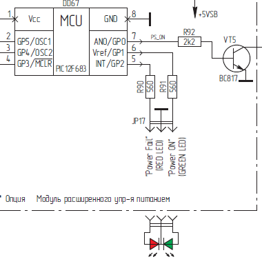

    Так и работает. А по схеме KAY красный это ошибка. Или ноги перепутаны?

    Вероятней всего выводы перепутал,поменяй местами.
