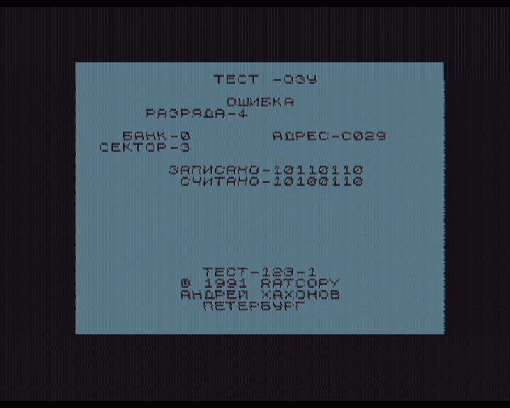

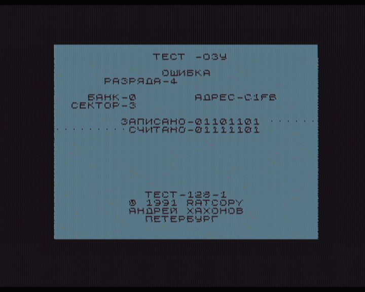

"""Тоесть если сейчас восстановить соединение лп5 - то тест 48 будет как в начале?"""
да..
А кто ставил сим на профик...подумываю уделить память и установить сим30...
да..
Чтобы точно отвязатся от глюков выбора страниц памяти я бы ещё посоветовал кроме отсоединения 13 ноги U36 (сигнал SEGA2), так же отсоединить
5ую ногу U36 (сигнал SEGA0),
12 ногу U54 (сигнал SEGA1),
4 ногу U53 (сигнал SEGA3).
после этого попробовать тест 48.

Как вариант может помочь, если это хитрый дефект памяти.
А если после замены памяти будет без изменений, то опять придется рыть в схеме выбора страниц памяти.

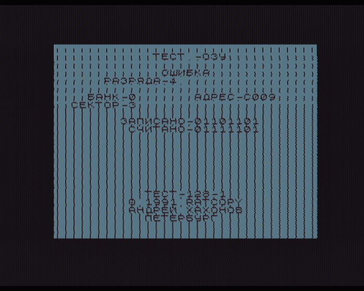

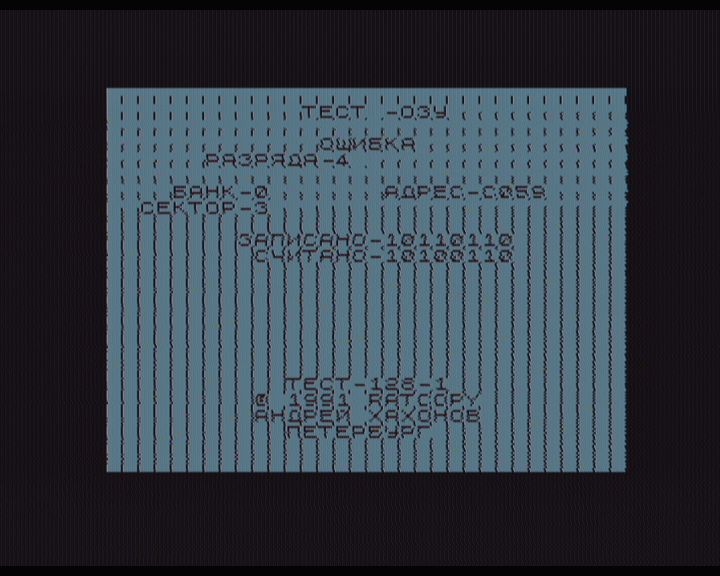

Полежал пол часа..и появились новые приколы...нужно идти за бубном..
Киньте ссылку на сиим к профику...
Думаю удалить память....а то следующей перепайкой памяти будет хуже восстанавливать плату..
Ну это как бы проще - уже сдвига адресов нет - просто поплыла микросхема 4-го разряда данных RAM4 (или RAM12 - непонятно что сейчас с выбором страниц.)
Керамические емкости около микросхем памяти -17 штук все стоят?
вроде писали можно на подозрительную микросхему памяти сверху слегка подогнув ноги вовнутрь надеть без пайки исправную - дефект должен пропасть.

Качество платы желает лучшего..поетому уже даже не хочу перепаевать микрухи...
тем более что новые 41256 закончились...осталась одна пересортица..а купить смогу только когда буду на радиорынке..
