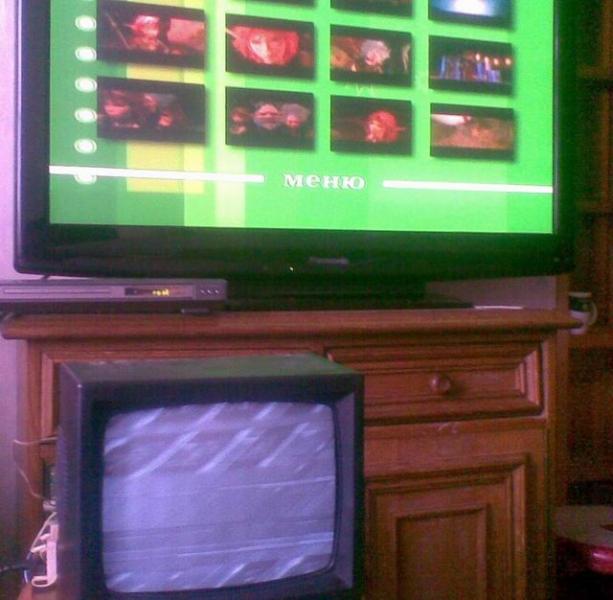

    Exclamation Помогите подружить ч/б тв "Верас" со Спеком!!!
    Доброго времени суток. Надыбал маленький ч/б телик "Верас-23ВТ410", хотел-бы использовать как - "моник" для спека, но в нём только высокочастотный вход. Ситуёвина такая - немогу нащупать "точку" низкочастотного видео.
    С ламповыми телеками у меня таких проблем небыло, а с этим-же реально зашёл в тупик
    Может кто поможет разобраться реально-ли вообще эту "точку" в нём найти???
    Схему прилагаю!!! Заранее Вам признателен!!!
    После 17 выхода TDA8303A
    В общем пробовать от базы VT10 до базы VT13.
    Скорей всего видео подавать на кондер стоящий перед базой VT13(плохо видно на картинке, но вроде точка XN10).
    Я еще раньше проверял нифига не получилось... непомню что тогда было... Но перепроверю еще раз и отпишусь!!!
    Все что будет до точки подключения, нужно будет отключить(отрезать дорожку, отпаять и т.п.)
    Для начала попробовать отпаять по схеме левую ножку кондера, который идет на базу VT13 и на эту ногу подать видеосигнал со спектрума. А по хорошему выпаять С65 и VT10 (или перерезать две дороги) и подать сигнал со спектрума на XN10.
    Всё сделал в точности так как и было сказано. Вроде-бы всё ок... но вот синхронизация почему-то сбита по строкам... Подключал что к DVD что к Дендику, всё одно и тоже.... Может от микросхемы еще каких пару ножек отпаять???
    Далее решил попробовал перерезать дорожку идущую от 17 ножки микросхемы и подал туда видео. При этом предварительно запаяв на место C65 и VT10 назад. В итоге получилось немножко получше... Изображение сдвинуто в лево, картинка медленно плывет снизу вверх по вертикали, слегка подпрыгивая. Видео в Zip-архиве!!!

    Попробуй выпаять фильтр ZQ5 и подать сигнал на базу VT10. Подавай через электролитический конденсатор, ёмкостью не менее 100 мкФ. "Плюс" кондёра в сторону спека.
    Жду результатов Да, чуть не забыл: отпаяй резистор R52!

    На данный момент понятно только одно - что устойчивого изображения(с терпимыми помехами белого шума) удаётся получить только выниманием СКВ и ничего невыпаивая, тупо подавая видео в точку соединения R52 и С63 неотпаивая 17 ногу микросхемы...
    Может нужно на какую нибудь ножку что подать, что-бы заблокировать сигнал белого шума???

    PKZX, Выпаял фильтр ZQ5(кстати ZQ4 отсутсвует с завода) и R52, через 220мкф подал на базу VT10 видеосигнал. Получилось всё совсем плохо - ваще нефига не видно темный экран. Когда вместо конденсатора ставлю резик на 200 Ом - появляется изображение которое скачет по кадрам и срезано по строкам.

    Насколько мне не изменяет склероз, при "топорном", подключении спека к телевизору нужно "отключить" в нем АПЧ(Г) и, возможно АРУ.
    На своем полупроводниковом "Рассвете", пришлось, немного "поиграть" настройками частота кадров\строк..
    Склероз тебе не именяет, я же ведь и спрашиваю "как заблокировать", на какую ногу микросхемы 8303 кинуть "0" или "1"?????????????????
    Я понял только одно - кадры и строки формируются в самой микросхеме и именно над ней нужны какие-либо манипуляции. Но спалить я ёе совсем не хочу....
    Прилагаю даташит по микрухе - может кто подскажет?!
    Всё!!! Благодарю Всех Учавствующих в столь нескромном Вопросе!!! Белый шум убрал!!! Изображение чистенькое и устойчивое!!!
