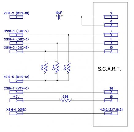

    Добрый день. Перечитал все темы, один пустой треп для гуру. Ну дайте схему начинающему наконец то. С одной стороны разьем корвета, с другой скарт, по номерам контактов. Я пробовал, ничего не выходит, черный экран, может еще инверсия нужна? по композиту чб показывает. плиз. Нужна ясная и полная схема, если с инверсией, то какие выводы куда, чтобы всем было понятно. Спасибо.

    AndreiZX,
    Лови по этому файлу Korvet_Schematics_20_01_89.djvu

    В общем, собрал кабель по этой схеме. И... ничего... все как и раньше - черный экран. Отключаю проводок от 16 ноги скарт (для перехода в РГБ), и все начинает сразу показывать через композит, а когда обратно подключаю и телек переходит в РГБ, черный экран, нет ничего. Померял уровни РГБ. Они почти нулевые, какие то милливольты как на входе в скарт, так и на выходе с корвета. Как может что то показывать? На выходе корвета стоит лн5. На входе в нее по ргб 4 с копейками вольт по цветам, а на выходе ничего!! Это так и должно быть? Как же оно работать будет?

    Разве ему инверсия не нужна? У него же, вроде, выход CGA, правда, синхра общая. Я у себя думал адаптер для Суры использовать, но пока ещё не пробовал. Милливольты вы чем мерили, тестером или осциллографом?

    все мерял тестером. я не знаю насчет инверсии. мне же схему дали, по ней и собрал, почему у других работает, а у меня нет? ну допустим нужна инверсия, ну так он бы хоть инвертированно но показывал бы, а так - вопще ничего.

    Я уже наблюдаю за этой темой, по поводу данной схемы у меня сразу возникли сомнения. У Суры выход - почти CGA, только с общей синхрой, для подключения к телевизору используется адаптер. Он инвертирует сигналы и смешивает сигнал "интенсивность" с R, G и В. Судя по всему, у Корвета выход такой же, сигналы те же, только разъемы разные. Значит, инверсия нужна. Пусть специалисты меня поправят, если я заблуждаюсь.
    Синхросигнал тоже нуждается в инверсии. Может, поэтому у вас телевизор не показывает даже в инвертированном виде. Хотя, судя по приведенной здесь схеме, на вход 20 телевизора подается не синхросмесь, а ч/б видеосигнал. Он в инверсии не нуждается. Должно бы что-то показывать.
    Теперь на счет милливольтов. Максимальный сигнал - "уровень черного". Если сигналы инвертированы, то при черном (данного цвета в текущем изображении нет) будет ноль, а при максимальной яркости этого цвета - максимум. ЕМНИП, 2 - 2,5 В. Вы включаете компьютер, у вас черный фон и две неполные строчки строчки белого текста. Вот вам и милливольты. Попробуйте с помощью оператора COLOR в Бейсике вывести какой-то цвет и тогда измерьте напряжение на соответствующем выходе. Или вывести белый, тогда на всех выходах RGB должен быть максимум. Можно заполнить весь экран текстом, лучше квадратиками какими-нибудь.
    Если нет осциллографа, можно использовать "осциллофон" - наушники, лучше высокоомные, например, от старой радиостанции. Втыкать их в выходы цветов, менять картинку на экране. Вы должны услышать изменение звучания.
    Все правильно, нужно ЛН5(D112) заменить на ЛН1 или напаять 6 резисторов на выхода ЛН5 и +5в
