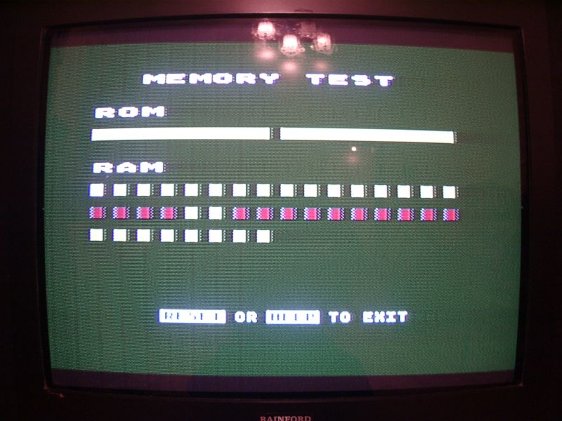

    По умолчанию Atari 65XE - тест RAM, ремонт
    Есть Atari 65XE с битой памятью. Как по тесту RAM определить, какие чипы неисправны? На ощупь не греются.
    Добавлено 13.09.2010:
    Неисправной оказалась самая нижняя микросхема памяти (см. фото) U9.

    у меня тоже есть Атари с похожими симптомами, но всё руки не дойдут разобраться.

    Подозреваю что проще сим прикрутить , чем по этой абракадабре (которая нефига не показывает какие биты на ШД глючат) искать дохлого таракана (может даже и не одного).

    Память общая . Рубить тараканов нужно путём отгрызания ихнего CAS'а от платы и сажанием оного на +5 . Чего будет на экране хэзэ . Подозреваю что в мозгах всё равно торчат какиенить переменные и при отрубании микрух можно ничего и не увидеть совсем .
    Tim0xA
    У одного буржуя точно такой же глюк как в моем Atari
    http://www.atariage.com/forums/topic...xe-bad-memory/
    Должны же эти квадраты иметь какой-то смысл!

    При сильных повреждениях оперативки Atari стартуют с пустым растром — у меня было 2 таких убитых машинки. Правда, на обоих оперативка грелась и коротила шину на общий через 40 Ом. 30-пиновый SIMM ставится без пробоем (ставил на 800XL). РУ5 тоже (менял 3 чипа в 130XE).

    Подозреваю, что каждый квадрат обозначант килобайт памяти. По тесту определить какая микруха сдохла и воббще сколько их сдохло невозможно. Я бы менял по одной микрухе. СИМ в оригинальной машинке ИМХО некошерно.

    Вопрос топика не в том "как починить комп", а "Как по тесту RAM определить, какие чипы неисправны" и возможно ли это?
