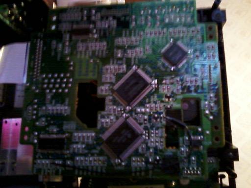

    Всем привет.Собственно проблема заключается в том что перестал включаться МEGA CD первая модель.Если есть у кого какой либо опыт в решении этой проблемы пишите.

    Прежде всего хотел сказать спасибо всем кто откликается на мою проблему.Увидеть загорается ли лазерная головка не могу сказать скорее всего нет но до того как сд работало проблем с чтением не было.При включении индикаторы на сд не загораются.
    У меня три Sega пробовал подключать не на одной не заработало.А покупал в комплекте с той что на видео с ней всё работало(раньше).Отдавал в ремонт сказали что с питанием порядок.

    какието странные ремонтники вам попались!они-бы наверное определили что сломалось,лазер или микросхема драйвера!.короче вам надо нажать на концевики или концевик,и посмотреть загорается лазер или нет.или посмотреть вращается мотор шпинделя или нет.мотор шпинделя должен прокрутится раза три вокруг оси,потом загорается лазер-это так к сведению

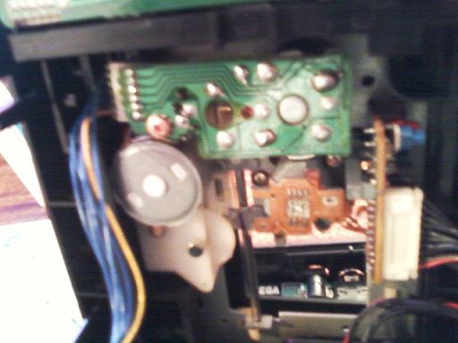

    Что за концевики где они находятся? их там походу дела нет разобрал посмотрел не черта не крутится....дело врятли в сд роме отключил его полностью по прежнему система не реагирует а должно быть вот так...http://www.youtube.com/watch?v=c9p-G...=related....а у меня при включении как будто зависла приставка только фон и не более того...наверное второй вариант микросхема драйвера скопытилась.... печаль......попробовал отвести головку в ручную от центра в конец он при включении отвел её обратно значит питание там есть.....иногда при включении начинает двигаться головка верх вниз и крутит двигатель пару секунд.....

    прошу прощения насчет концевиков!думал что cd вставляется как у соньке 2slim,а тут глядя на фото наоборот как у компа.я тоже тогда склонен что сдохла микруха .
