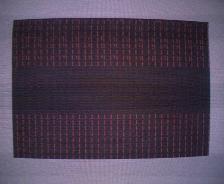

    Здравствуйте!
    Перебирая свое барахло, наткнулся на собранную плату пк BYTE, сразу появилось желание его запустить.
    Взял ее еще лет 8-10 назад у одного товарища (к сожалению товарищ уже давно уехал в другой город и спросить у него нет возможности), он когдато их собирал и скорее всего после сборки она не запустилась и он ее отложил в долгий ящик.
    Вообщем после долгого поиска причины, нашел одно замыкание дорожек после пайки в результате чего вылетела микосхема D34 КП16 (согласно схеме Ленинград-2). Мультиплексор был заменен на новый, в итоге получил изображение матраца (включал с вставленным процессорм но без ПЗУ) вот такого вида (рис.1),
    только вместо синих вертикальных полос, полосы зеленого цвета.
    С вставленной в панельку ПЗУ и при нажатии кнопки RESET вот такая картина (неисчезающие полностью красные полосы) Рис.2., далее при следующих нажатиях на RESET следующие картинки Рис.3-4, на последнем представлена фотка моей платы.
    Иногда после нажатия RESET появляется надпись Sinclair 1982....... на белом фоне и с точками на экране и на этом все.
    РУ5 пробовал менял, результат такой же. ПЗУ тож разные ставил, напряжение питания изменял (два блока питания рабочих), изменений нет.
    Подскажите кто сталкивался с этим - что еще может быть?
    Заранее Спасибо!

    Красные полосы - это начальный тест памяти. Выполняется от младших адресов к старшим. Как только находит первую битую ячейку - останавливается. Где остановился - устанавливается переменная basic48 RAMTOP. Если она получается ниже чем область системных переменных+хоть чуть-чуть то всё виснет. Как раз Ваш случай.
    Вывод - у процессора не получается читать/записывать память. Проверьте наличие сопельков на адресной шине до и после мультиплексеров, на шине данных тоже.
    Можно еще попробовать предположить "разваливание сараюшки", как говорил Немо, что в переводе на человеческий означает разъезжание временных циклов RAS и CAS. Можно попробовать поставить небольшой кондер (20-30 пик) на линию CAS (в идеале - после резистора, шоб выход микросхемы,которая генерирует CAS, не грузить, но попробовать можно и без), чтобы задержать этот сигнал.
    Еще вполне вероятно, по какой-то причине "утекает" память, то бишь не рефрешится вовремя. Хотя при живой экранной развертке это странно, но при неумной организации мультиплексируемых адресных шин вполне может быть. Тут можно посоветовать лишь поменять РУшки на "более кошерные", то есть более скоростные с большим временем рефреша (хотя, имхуется мне что у них у всех было по 2 мс за искл РУ5Д/Е у которых 1мс...), ну или просто подбором. Проверить это можно так - зажать ресет, штобы проц начал медитировать и смотреть - меняется картинка на экране или нет. Если не меняется - регенерация как бы ни при чем.

    Вчера у одгого человека выпросил такой же спек для сравнения, что бы прощупать осцилографом сигналы на линиях. Правда на его и моей плате есть небольшие отличия в разводке дорожек в некоторых местах, а так в целом почти один к одному с моей.
    Еще раз пересмотрел шину адреса и данных, ничего странного замечено небыло. Нет ни замыканий ни обрывов, сравнил сигналы на обоих пк с зажатым и отжатым RESET, а так же до и после мультиплексоров - сходятся.
    Так же проверил третье предположение, зажал и удерживал RESET - картинка на экране не меняется.
    Второй пункт проверить еще не успел - домой поздно попал, но сегодня думаю проверю.

    Пробовал вчера ставить кондер на линию CAS (20-30 пик), результат практически тот же, еще на линию RAS кидал резюки на 150-300 Ом - появлялись хаотические полосы, точки, квадратики на экране и иногда бежали полосы по пордюру как при чтении с магнитофона. Еще раз проверил на свет плату в надежде найти замыкание дорожек - ничего не нашел, пропаял еще несколько микрух, все без изменений.
    Что еще может быть? У кого то есть какие-то предположения?
    Вечером еще покопаю, может че найду....
    Добавлено через 11 минут
    Может еще как то по матрацу можно определить (зеленые полосы вместо синих без ПЗУ) вчем кроется причина?

    Скажите, а по каким признакм можно определить какая или какие микросемы ОЗУ неисправны (без ПЗУ с тестом конечно).
    И еще, на матраце зеленые полосы вместо синих - из-за чего это может быть?
