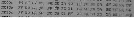

    Цитата Сообщение от Anubis_OD Посмотреть сообщение
    00000D05: 2D D2
    ваш вариант правильный
    RAM:2CFF          loc_2CFF:                               ; CODE XREF: sub_2C83+13j
    RAM:2CFF                                                  ; sub_2C83+20j ...
    RAM:2CFF 3A 94 FF                 ld      a, (word_FF94)
    RAM:2D02 B7                       or      a
    RAM:2D03 C2 0E D2                 jp      nz, byte_D20E   ; BUG D20E -> 2D0E
    RAM:2D06 3A 92 FF                 ld      a, (word_FF92)
    000014D7: A8 AB
    000014FD: 91 31
    тоже похоже на правду
    там некая таблица, и по ее логике ваши значения подходят больше
    ---------- Post added at 01:37 ---------- Previous post was at 01:34 ----------
    000016B1: B8 BB
    тут сложнее, но похоже правильно B8
    кстати в том роме что у меня в IDA оказался этот байт был B8

    тот ром о котором я говорю лежит в эмуляторе B2M -> irisha.rom
    т.е 3 первых там точно с ошибкой
    причем первый явный баг, будет переход в воздух т.е. критический
    таблица - не сильно по идее
    4-го нет
    большое спасибо за внимательность !

    книжка конечно хорошо,
    но когда я первый раз узнал про Иришу был только журнал МППС.
    а лишнее перепечатывание таких вещей точно ошибки не уменьшает
    притом что контрольных сумм никто не давал.
    Вот из журнала про адрес 2D05. Остальное тоже как я говорил.
    не четко видно только В или 8 на двух байтах.
    С Уважением, Андрей!

    баги не нашлись ибо не гоняли иришу ...
    был бы хоть бейсик, а так ....
    2D05: 2D D2
    похоже в коде PAINT
    34D7: A8 AB
    34FD: 91 31
    похоже (но не факт) в коде circle/ellipse
    там такая табличка (тут без исправления, и найти их глазами можно ...)

    ну и
    36B1: B8 BB
    тоже к элипсам имеет отношение
