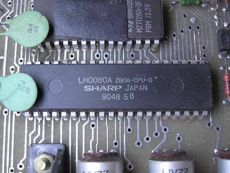

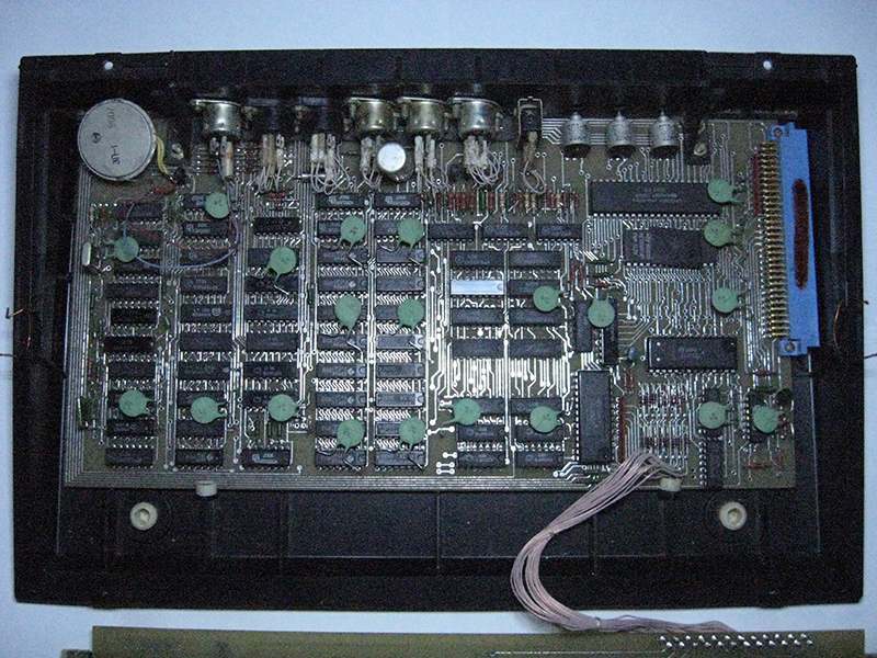

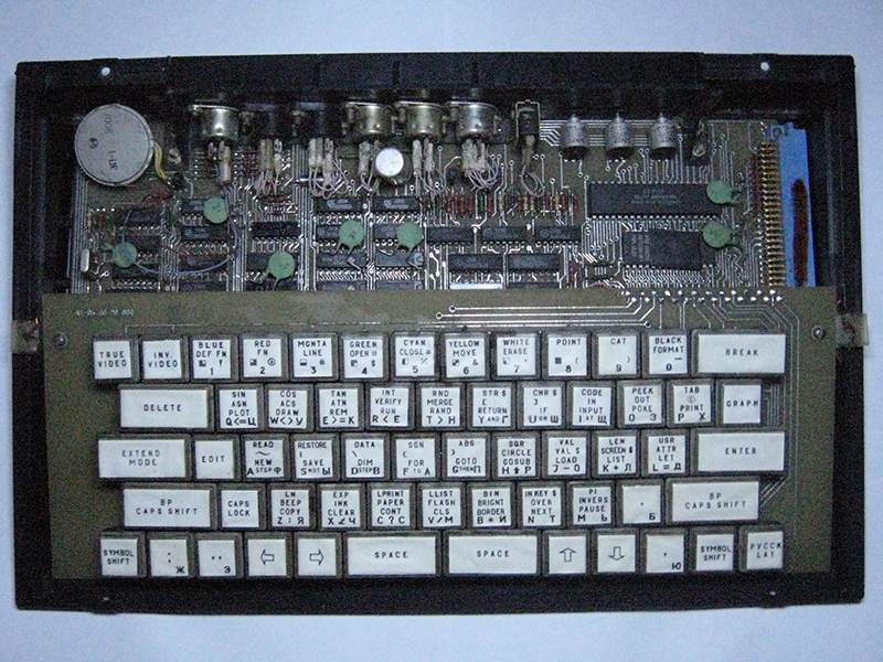

    Дельта С произведённая в Чебоксарах.
    Судя по данным из паспорта
    Дата выпуска 09.07.91
    Дата упаковки 10.07.91
    Серийный номер 1005150
    Вид изнутри
    Z80
    Ром без поддержки русского языка.
    delta 1989.zip
    Содержимое кассеты поставляемой с дельтой.
    Обложка руководства по эксплуатации.
    Обложка паспорта.
