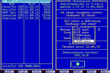

    Гламурненько раскрасил свой SpetsCommander. Пока отлаживаю код в эмуляторе от b2m. Ещё не сделал: переход между панелями, операции копирования и удаления. Доделую реальную железку МХ и буду пробовать. Пока в атаче - ПЗУ и образ дискеты для поглядеть в эмуле. В этой версии сделал подгрузку оверлеев (выбирается при старте с дискеты или ROM-диска), которые располагаются в 8-й странице RAM-диска и вызываются подпрограммы от туда по мере надобности.

    После длинного перерыва вновь взялся за SpetsCommander. Поменял способ построения программы. Реанимировал блок считывания директория с SD карты от HardWareMan'а. В прошлой версии программы из-за нехватки памяти пришлось вводить загрузки файла оверлеев в последнюю страницу RAM-диска. Возобновил поддержку Flash-диска (от HardWareMan'а из МХ2). Всё делаю в эмуляторе от b2m.
    Применяются подпрограммы:
    1. печати текста и поддержки SD карты от HardWareMan'а (Loader V5);
    2. поддержки Flash-диска от HardWareMan'а (прошивка МХ2).
    Применяется конфигурация для b2m от PVV - управляющие регистры #fff4 и #fff5.
