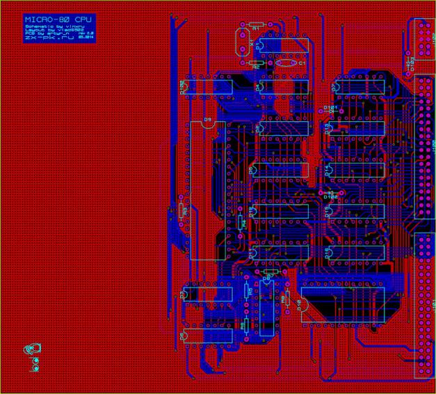

    artyr_n, а у вас плата разведена полность по схемам журнала радио ?
  4. #153
    Activist Аватар для artyr_n
    02.02.2014
    г. Одесса, Украина
    337
    Разведен только процессорный модуль.
ID:	65716   Нажмите на изображение для увеличения.

    artyr_n, спасибо большое. Я почему-то думал что у вас все разведено ))
