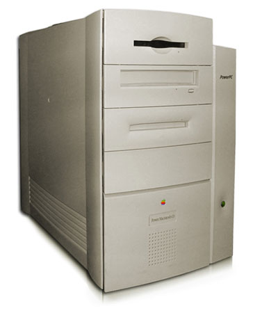

    Andrnow, если будет какая-нибудь дополнительная информация по этой теме, поделись, пожалуйста. У меня тоже лежит плата Power Mac G3, у которой ADB интерфейс. Клавиатуры и мыши у меня к нему также нет. Я эту плату купил на "барахолке". Память к ней подошла от PC (SDRAM), блок питания тоже. Она (плата) у меня даже запустилась, но за отсутствием клавиатуры дальнейшие эксперименты я пока прекратил.

    Alex_kapfa, Как это на G3 ADB разъём ? Разве там не USB везде ??
    У меня Г3 моноблок - там 2 юсб, 2 джека под мик. и аудио выход + модем и сеть....
    Нет на нем USB. USB, скорее всего, уже появились на G3, которые шли в "веселеньких" корпусах. В прикрепленных файлах фото корпуса, в котором была моя плата и фото материнки (фото взято из Интернета; у меня такая я же плата):
