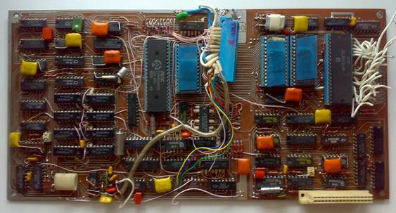

    Один хороший человек одарил меня вот таким сокровищем
    но предупредил, что 10 лет назад там что-то сломалось (на стыке внеший 5.25 дисковод и питание к нему 12 В), но сам девайс живой. То есть был живой.
    Цель у меня сейчас такая - хочу старый ZX, чтоб с дисководом, AY, старой клавиатурой (такая есть), но на новой плате. Есть ли вариант, чтобы взять новую плату, коих тут навалом (почитал по форуму, но так и не определился), перепаять детали и получить полнофункциональный ZX "совсем как старый, но новый". Хочется уйти от бутербродов, возможно использование памяти SIMM (такая есть).
    Новоделы на 8-ми микросхемах не интересуют, хочется поработать паяльником, но без глобального фанатизма.

    48
    Сие ЕМНИП - есть Pentagon 48
    Следовательно пляшем отсюда.

    ну это пентагон 48к. как вариант ближайший родственник - пентагон 128к. он с дисководом, память уже расширена до 128к, времянки как у пентагона 48к (вроде), возможно и микросхемы примерно одинаковые. надо смотреть по перечню элементов. единственный минус - дорабатывать его наверняка придется.
    что на рассыпухе можно собрать из новоделов - это ZXM-Pheonix, ATM 7.10, Пентагон 1024SL v1.4 (хотя тоже с кучей доработок), Scorpion. Все платы продаются в барахолке. ессно количество микросхем в этих новоделах значительно больше

    Вот как раз смотрю в сторону Pentagon 1024SL, но непонятки с доделками и исправлениями ошибок меня останавливают от немедленного заказа платы...

    S.Mart, как мне кажется "вторая" ревизия плат пентагон 128 (91), содержала минимум ошибок (но они были). Плата пентагон 1024sl, вроде не содержит "критических" ошибок (хотя какие-то ошибки вроде имелись). Остальные доработки, в основном, направлены на устранение "несовместимости" с имеющимся ПО.

    null_device, т.е. если собрать 1024sl, можно будет играть в ретро-игры не парясь по поводу ошибок в каких-то редких программах и демках ?
    Да, но только 3 критические ошибки в нём всё-таки есть - одна касающаяся сигнала Blank (нужно задействовать 1 дополнительный элемент инвертора ЛН1), вторая - касающаяся неправильного турбирования контроллера дисковода, в следствии чего можно потерять дискеты, для исправления нужна 1 микросхема ТМ2, напаивающаяся бутербродом, и третья касается неопределённого состояния триггера TR-DOS (на ТМ2), требуется допайка 1 дополнительного диода.
