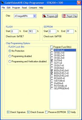

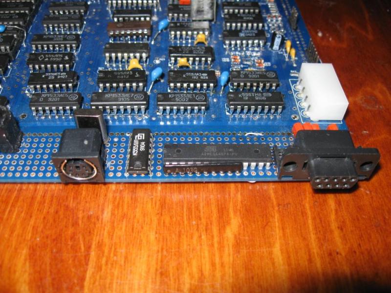

    Дмитрий, не увидел кварца на контроллере, ему достаточно внутреннего генератора или обязательно нужен внешний?
  6. #16
    Guru Аватар для Дмитрий
    01.01.2009
    Донецк, Украина
    3,260
    35
    8 сообщений
    zorel, кварц на момент фото еще не был найден-впаян. Внутреннего не хватает, надо порядка 20МГц.

    Дмитрий, осталось выставить фузы для ATMEGA48PA-PU, прошить и можна проверять, правильно я их выставил?

  9. #18
    01.01.2009
    Донецк, Украина
    3,260
    35
    8 сообщений
    zorel, вроде бы правильно.
