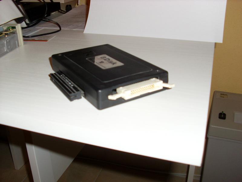

    Ребята! Помогите пожалуйста! Где можно найти кабель для соединения
    Beta-Disk 128k (оригинал) с флоппи-диском FD-55GFR?

    WSCH, а какой там разъем на оригинале? фото можно?

    Уважемый Дмитрий!
    У меня разъем для драйв connector (2 x 13 pin). Смотрите Фото!
    В книге "DISK INTERFACE Manual" написано:
    J. PIN CONNECTIONS OF THE DISK DRIVE CONNECTOR
    The disk drive connector (see Diagram) is designed to be Shugart compatible, and the pin connections are detailed as below (в оригинале
    нет точек!);
    OV -- 1...........2 --
    OV -- 3...........4 --
    OV -- 5...........6 -- Disk drive D
    OV -- 7...........8 -- Index
    OV -- 9...........10 -- Disk drive A
    OV -- 11..........12 -- Disk drive B
    OV -- 13..........14 -- Disk drive C
    OV -- 15..........16 -- Head Load (Motor on)
    OV -- 17..........18 -- Direction
    OV -- 19..........20 -- Step
    OV -- 21..........22 -- Write Data
    OV -- 23..........24 -- Write Gate
    OV -- 25..........26 -- Track 00
    OV -- 27..........28 -- Write Protected
    OV -- 29..........30 -- Read Data
    OV -- 31..........32 -- Side 1
    OV -- 33..........34 --
    Pin connections of the disk drive connector (Front View).
    2 4...................34
    o o o o o o o o o o
    o o o o o o o o o o
    1 3...................33
    У меня только 26 pin! Поэтому я ничего понимаю. Может быть у Вас какая идея?

    наверное самое разумное - открыть коробочку и вызванивать контакты. заодно и нам покажете как он устроен.

    Еще раз большое спасибо!
