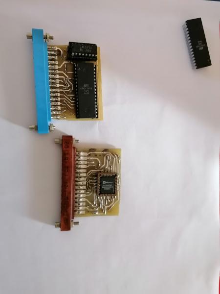

    ROM-диск на основе ПЗУ 49LF004 или 49LF002 Работает.
    ROM-диск на основе ПЗУ 49F040(у меня 49F040А dip32) Не работает.
    Если присмотрется к фотографии,ест разница в схеме автора и заказнъх платах автора проекта.
    Два дня не мог понят в чем дело...
    Извините за ошибки, на клаве нет некоторъх русских букв.
    Последний раз редактировалось LZ1TKA; 30.04.2020 в 21:14.
    Платы.
    Последний раз редактировалось LZ1TKA; 30.04.2020 в 21:15.
