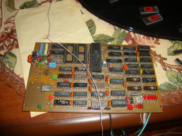

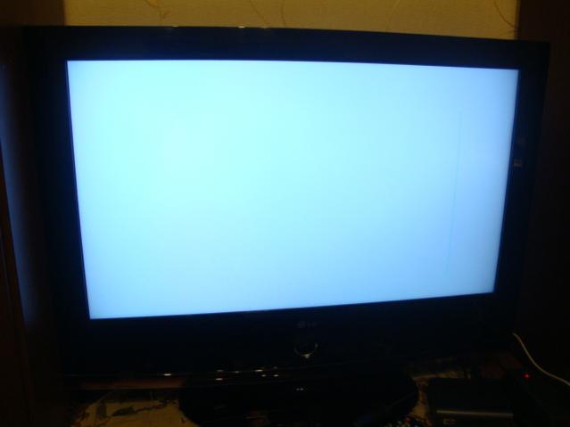

    Есть пару Ленинград-1 проблема в одном из них следующая:
    1. С процом и без белый экран, проц рабочий, проверенно.
    2. Сменная КП11 которая справа от проца - рабочая, проверенно.
    3. Сменная РУ5 (только одна, остальные впаяны) - рабочая, проверено.
    4. Счетчики работают, поставлен светодиод отображающий живость тактового генератора и делителей, на вывод 5 DD7 (561ИЕ10).

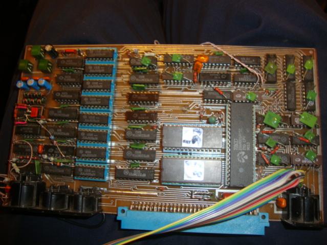

    Ленинград-2:
    1. Запускается, прошивка грузится, на клаву не реагирует.
    2. Zilog Z80 работает нормально, Mostek MK3880 ресетится раз в 2 сек в Ленине-1 Работает нормально.
    Фото девайсов и проблемы Ленина-1 в аттаче.
    Подскажите что с Ленином-1, где искать грабли?

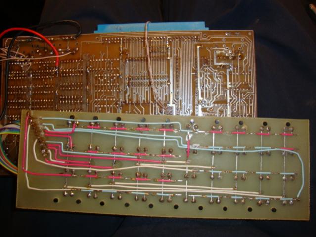

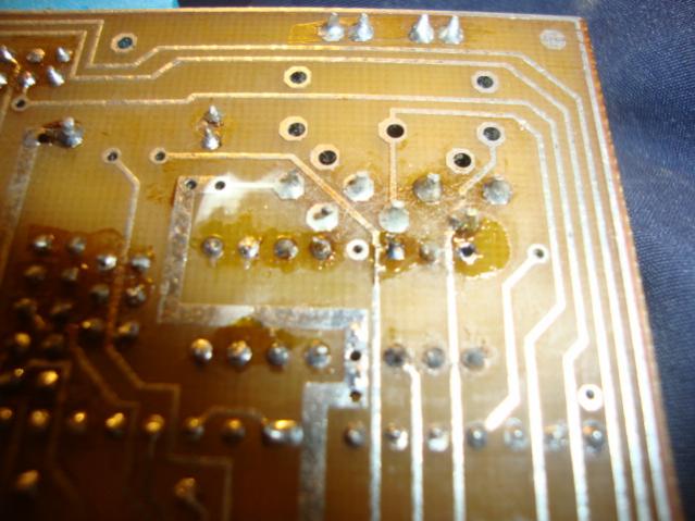

    Посмотрите пожалуйста фото запайки клавы, подключал шлейф тот кто собирал. И как проверить работу клавы или симулировать нажатия, контакты разные на шлейфе пробовал замыкать!? При замыкании кнопок тестер звенит . Значит проблема на плате наверное.

    SysCat, На ленине первом, могут быть слишком большой уровень цветов, можно попробовать ослабить подобрав резисторы на выходе и посмотреть (поставить переменник в 1-5Ком и покрутить). Посмотреть цвета до транзисторной сборки. проверить КП11, перед ней, потом дальше по схеме.
    На ленине втором проверить стоят ли диоды на клавиатуру. Проверить нет ли замыканий на клавиатуре между адресам и между данными. Шлейф на клавиатуру должен быть как можно короче, потому как во 1-2 ленине, не буферизации клавиатуры, шлей не должен быть больше 10-15 см.
    ---------- Post added at 12:14 ---------- Previous post was at 12:11 ----------
    В догонку, проверить порт клавы просто, полностью ее отключите, замкните контакт адреса после диода на контакты KL0...5 что-то должно отреагировать. Если нет, то проблема не в клавиатуре, а дальше. Может быть проблема с сигналом INT.
    ---------- Post added at 12:16 ---------- Previous post was at 12:14 ----------
    По ленину 1 попробуйте почистить контакты на КП11(КП14) которая у вас на панельке стоит.

    Имелось ввиду, что контакты на панели ослабли или окислились, возьми, прозвони нога возле корпуса микрухи -- пяточек на другой стороне платы.

    На ленине-2 клава заработала, точнее запаял шлейф покороче, замкнул KL0 (15) на 5 получилась клавиша (Р), да и остальные вроде работают, буду разбираться с клавой.
    Вопрос по белому экрану ленина-1 (с цпу и без) остается пока открытым.

    ленина-1 резисторы по цветам и синхре ставил? Полтому как у ленина 2 пслабше видеовыход.

    Да, резисторы и диоды на месте, а если бы не было синхры то современный телек бы не показал белый экран.

    попробуй снять видео сигнал с кп11,которая стоит в панельке,скорее всего там увидешь изображение...если увидешь,то нужно подбирать резисторы rgb на выходе,может номиналы занижены
    ---------- Post added at 03:16 ---------- Previous post was at 03:14 ----------
    может также неисправна транзисторная сборка
    ---------- Post added at 03:19 ---------- Previous post was at 03:16 ----------
    если приглядеться к картинке на фото,там есть квадрат
    Возьми БК за Рога

    axel_sunrise, Точнее полоса с права, которая конденсатором подбирается или заменой ИР9 на 2 * ир16

    axel_sunrise, А с каких контактов КП11 что снимаем?
    4-B, 7-R, 9-G, а синхросмесь откуда тогда брать?
