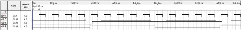

    Через достаточно долгий промежуток решил поднять тему. Имею: Специалист_МХ2 с интерфейсом МХ-BUS, уже спаянную плату контроллера дисковода с ПЛИС, ВГ93 и ЛН1 + ЛП9 - буферами дисковода. Здесь видно, как я когда-то запускал данную плату. Там удалось только увидеть момент выбора двух различных дисководов. Тогда я пытался сделать делитель на 5 внутри плисины - не получилось. Напомню, что в стандартной схеме контроллера дисковода используются две частоты: 4 и 1 МГц. В Специалисте МХ2 есть 40, 20, 10 и так далее кратно 2. А ведь делитель на 5 можно построить и на ИЕ5, например. Делим 20 МГц на 5, а потом на 4. Вот и 4 и 1 МГц, что нам нужно.

    Смог запихать делители частоты в плисину. Вот результат симуляции в Квартусе. Снизу вверх: 20, 4,2 и 1 МГц.
    Прошиваю плисину и буду пробовать подключать дисководы.
