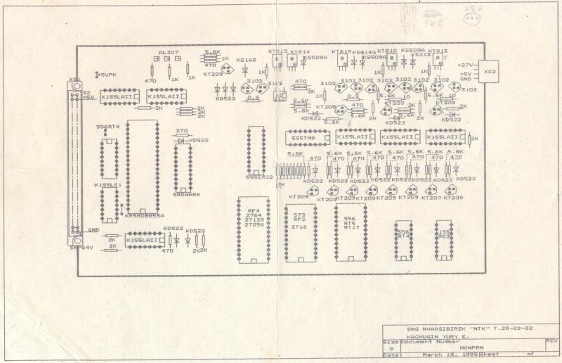

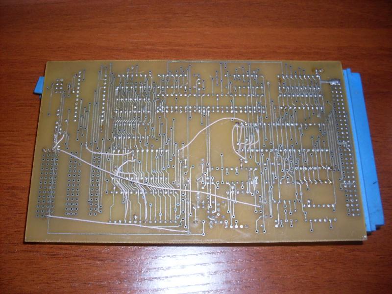

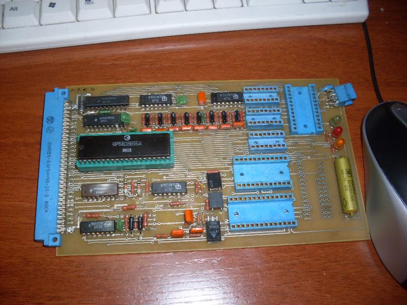

    День добрый, подскажите что=за программатор? Если можно помогите схемой и софтом.
ID:	34994   Нажмите на изображение для увеличения.
    Veteran Аватар для MV1971
    06.04.2010
    1,303
    Программатор с системным разъемом НЭТИ.
    http://cats-chess.narod.ru/ZX/prog1.jpg
    http://cats-chess.narod.ru/ZX/prog2.jpg
    Продайте мне его, я его склонирую как нибудь.
    Если кому то надо.
    ---------- Post added at 16:58 ---------- Previous post was at 16:53 ----------
    Софт естьу меня, только поискать надо.

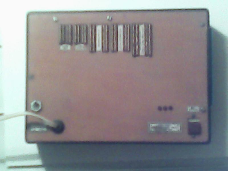

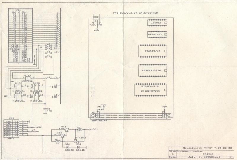

    Ещё вариант программатора PRG-256
    06.04.2010
    1,303
    Спасибо.
    Ту первую схему я сам когда то рисовал, а это наверное оригинал.

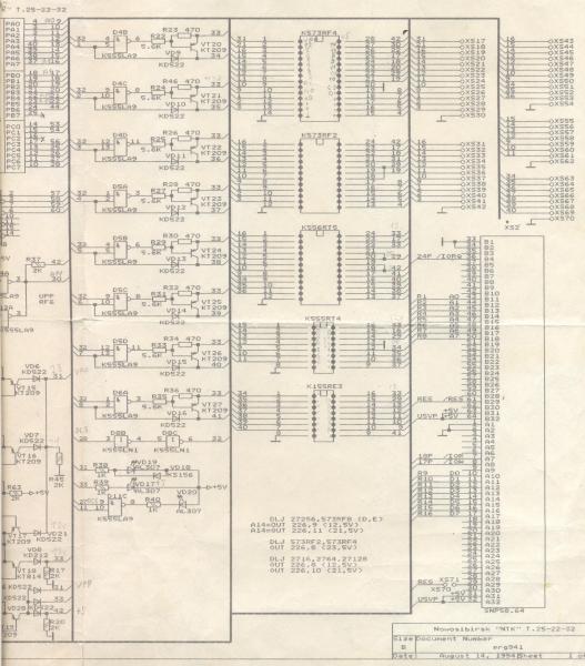

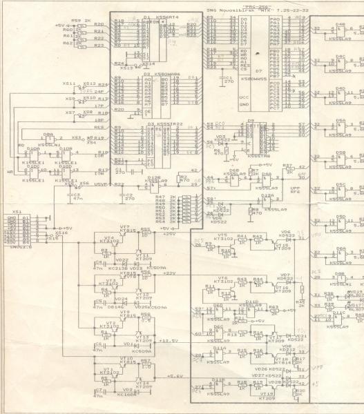

    продолжение
