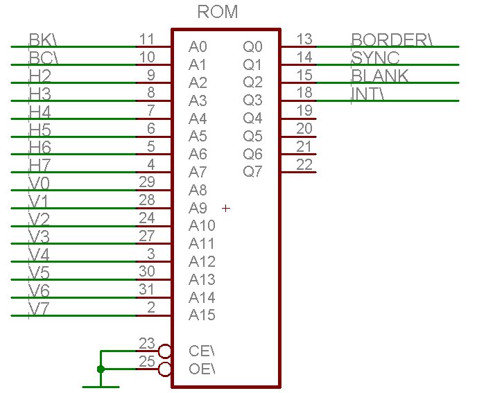

Срыв синхры из-за неправильного видеовыхода ленинграда 1, без доработок видеовыхода он не будет корректно работать ни с цифровыми теликами ни с тюнерами ни с RGB кодерами. По краиней мере, что я только в нем не подбирал резисторами - конденсаторами. Как только меняется яркость или другой цвет- все рвет. Работает корректно только через RGB разъем. Исправляет проблемму доработка видеовыхода на ПЗУ 512 - и все сразу начинает работать так как надо! INT я не подключал -так как у меня перестала работать РС клава, но это не сказывается на работоспособности доработки.

а прошивка под нее =). Я не автор , но думаю для полноценного вывода видео синхросмеси автору понадобилось 16 адресов 0-15. 512 просто подошла, можно я так понимаю использовать любую пзу с 16 адресами и 4 выходными данными. Есть еще на рт4 но я ее не делал.
