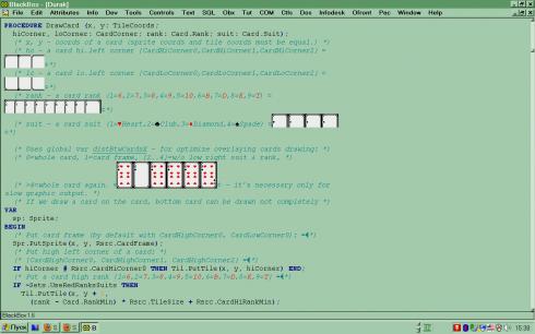

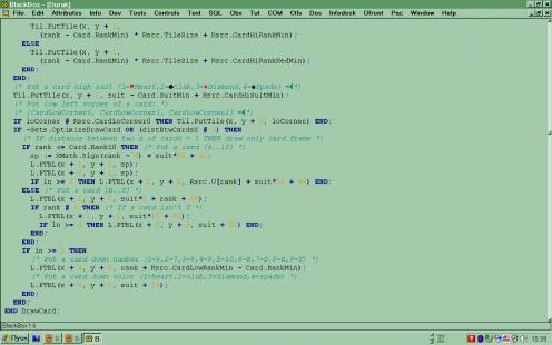

    А пример кода можно?
    Можно. Держите. Как раз на Обероне и как раз для Спека. Потрошка Дурачка-с.

    Ух ты, блин, как разрешение покорёжило. Не мелковато ли? Приложить оригинальные картинки в архиве?
