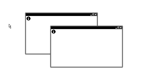

    Пока только отрисовывается такая картинка и поверх двигается курсор.
    По плану сделать вывод текста. И там есть тормоза. Если выводить текст в координаты по горизонтали не кратные 8, то приходится двигать биты. Поэтому я сделаю так, что положение любого окна или объекта будут кратны 8.
    Первый этап работы - это сделать демку, где окна будут перемещаться мышью, их размеры будут изменяться. И будет выполняться функции MessageBoxYN и MessageBoxOk. (И следовательно пару десятков побочных функций).
    А в идеале хочу рабочий стол с файлами и папками. При щелчке по файлу, будет запускаться соответствующая программа. Если тыкнуть на папку, запустится проводник. (Рабочий стол и проводник - это одна и та же программа). Внизу экрана панель ПУСК и кнопки запущенных программ. Вместо времени - объем свободной памяти. Сворачивание программы, выгружает её из ОЗУ.
    При запуске стандартной программы, ОС будет закрываться. Хотя можно попробовать сделать при нажатии на кнпоку СТОП, сохранение такой программы на диск и возврат в ОС. (Как было в DOS Shell)
    Из программ пока: блокнот, черно-белый пеинт, сапер, косынка, тетрис, таблица символов, калькулятор, панель управления, часы, простейшая БД, календарь, терминал.

    Member
    07.03.2011
    Павловский-Посад
    64
    Правильно.
    Но со сдвигом (кратным 2) для символов,я бы всё таки заморочился, т.к. можно сделать нормальный пропорциональный (в пределах слова) шрифт в т.ч. для цветного режима, только перед выводом можно делать проверку на смещение/ширину символа если 8/8 тупо пихаем BICB/BISB"ами шрифт/экран, иначе двигаем шрифт в Rx+Ry - выводим BIC/BIS"ами на Rx,(ADR) и Ry,2(ADR)
    Если окно не будет отрисовываться заново каждую секунду, то скорости хватит, т.е. тормозни не получится
    Хорошая вещь для этого СМК:
    + стандартная железка и для 10тки и для 11
    + не занимает основную память (в т.ч. и сист. стек туда можно писать)
    + если всё заработает можно грузить при начальной загрузке с винта автоматом.
    Удачи

    Хотелось бы получить вот такую картинку, только с панелью ПУСК:
    Надеюсь, что получится на 16-48 Кб ОЗУ и тормозном процессоре (относительно 286 25 МГц, который в 30 раз быстрее)
