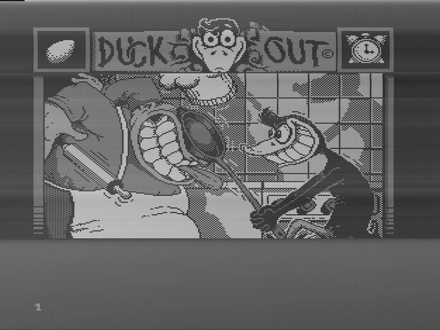

    В b2m, VV и ve27 работает по-разному, а на реале, надеюсь, совсем иначе
    На реале при любых задержках картинка стабильна. Прилагаю три скриншота. Халтурите, господа эмуляторщики

    Честно говоря я надеялся, что изменение регистра скроллинга, если не в любой момент, то хотя бы в некоторые моменты при отрисовке картинки будет успешным. Т.е. думал, что будет ближе к b2m или VV, а оказалось, что правильно работает только ve27 .
    ---------- Post added at 08:47 ---------- Previous post was at 08:39 ----------
    Мне все же интересно, почему так? svofski, b2m - скажите что-нибудь умное по этому поводу.
    А может, если сделать дискретность изменения задержки меньше, то найдется "уязвимый" момент, или все же дергать экран при его отрисовке на векторе принципиально невозможно?

    Блин, я ведь видел, как организован скролл, но почему-то не задумался о том, он задаётся на весь кадр - значение порта скроллера записывается в счётчик адреса по кадровому импульсу, а дальше счётчик просто увеличивается. Но это сделать как раз проще простого.

    partscrl у меня держится четко (если то, что надо было сделать, это понажимать CC пока не переберутся все цифирки?). Скролл -- это просто значение, которым инициализируется счетчик строк. В середине кадра его можно менять, но в следующий раз оно занесется только в начале следующего кадра.
    Это, кстати, вопрос невыясненный: по кадровому импульсу, или сигнал защелкивания снимается в момент начала видимой области. Нужен еще тест.
