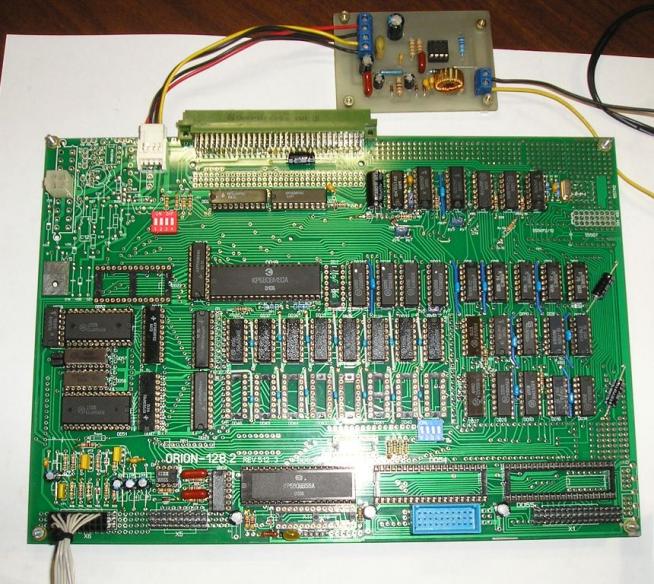

    Красив Ориончик? Собираю для kwlsoft-а.

    Очень правильное обилие блокировочных конденсаторов. Также желательно раскидать по плате LowESR электролиты 47..220 мкф и утолщить припоем шины питания.
    Так они же под маской... Да и шириной (и, соответственно, площадью сечения) они уже отличаются...

    Красив Ориончик?
    Красавец
    А зачем так много панелек, которые долговечности вряд ли прибавят?
    Часть - чтобы легко менять мелкосхемы разных серий. А все остальные - чтобы уж все были на одном уровне, в едином стиле/виде, лёгкая проверка/ремонт. Вот ещё хочу под процем, ROM-диском и DD55 тоже на панельки посадить, тогда эти верхние чипы прийдётся на двойные панельки сажать... СтОит или не стОит? (C)
    Насчёт долговечности - это советские лепестковые типа РС-хх и импортные лепестковые типа SCL/SCS не придают надёжности, а цанговые - очень даже надёжные и долговечные.

    P.S. #1024 - килопост.
    Есть такое дело
    Позвольте не согласиться?
    Цанговые - достаточно быстро окисляются в месте контакта ножки микросхемы с лепестком округлой цанги. Контакт становится ненадежен и пропадает.
    Лепестковые импортные черные - странно, но служат дольше. Вероятно, там контакты просто "прикипают" друг к дружке при прохождении тока, материал там более другой, чем на цанге. Спустя много времени микросхемы оттуда вытаскиваются с тихим "хрустом" контактов.
    Это из моего личного опыта по ремонту стареньких Скорпионов.
    И частенько бывает так, что горестно вздохнув над "трупиком", я выдираю нахрен все панельки, кроме Процессора и ПЗУ и запаиваю микросхемы намертво. Тогда просыпается жизнь
    Вот, это мое мнение "со стороны".

    Ну и из моего опыта:
    У меня в АГАТике под процом впаяна цанговая сороконожка, которая уж столько раз была выпаяна из одной и впаяна в другую самоделку, а изначально была "слямзина" в 90-х из Seagate ST-225, и пережила, наверное, уже сотню втык/вытык без нареканий...
    А вот импортные лепестковые частенько даже десяток втык/вытык не держат, контакт пропадает...

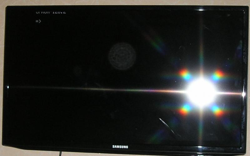

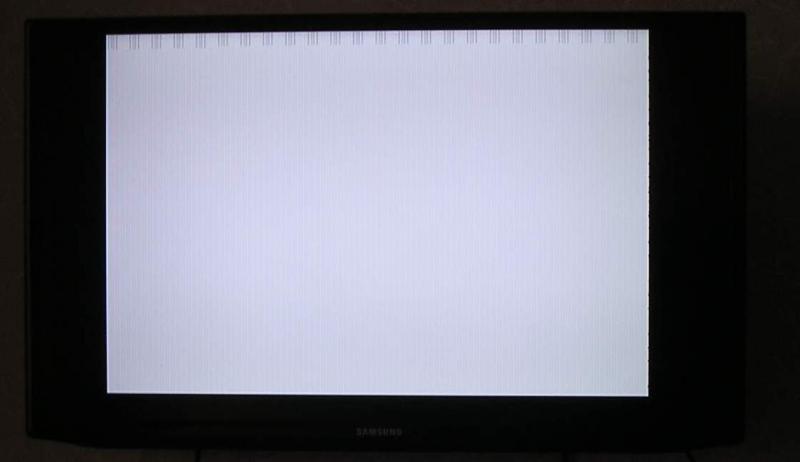

    По умолчанию ПЗУ Монитра
    Добрый день! Как я понял прошивка расчитана на 27С512......
  10. #1029
    02.02.2010
    Степное
    601
    75
    18
    14 сообщений
    Добрый день!
    Если собирать все как бы в первозданном виде, как я понял четыре игольчатых перемычки должны быть в положении РУ5, 13-13 не замкнута, Rx 10k возле нее должен стоять ?...,
    элементы DD3",DD2",DD1" я не устанавливал, установлен первый блок ОЗУ РУ5,и все остальное растр формируется, питание +4,95; +12,6 , -5,6 присутствуют , в каком положении должен быть DIP переключатель в районе ПЗУ Монитора. Осциллографа нет посмотреть сигналы нечем. Да ни найду прошивку Монитора под 573РФ2\5 может что с ПЗУ.
    Ну вообщем помогите запустить.........Нажмите на изображение для увеличения.
    Вообщем запустился! только странно почему по вертикали не "Умещается" вроде не должно быть такого у Ориона,к приме у РК-86 такого косяка нет....Нажмите на изображение для увеличения.
