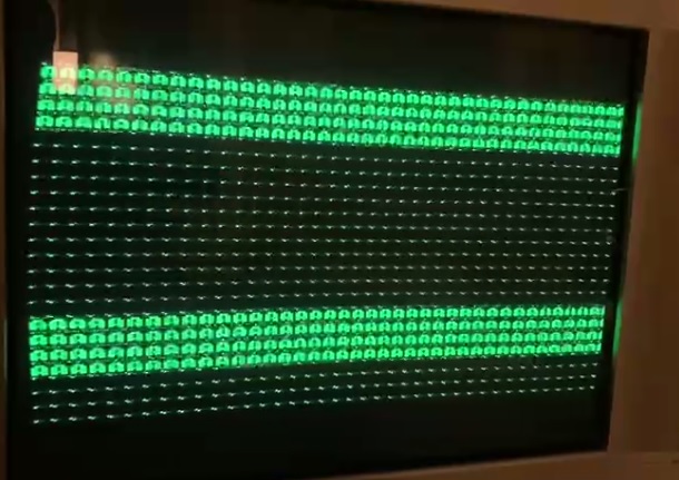

    ivagor, тут Олег Сенин (@bfox_zx) который с музея яндекса,
    смог получить интересное и цветное изображение в режиме 0/3.
    P. S. Это из телеги, группа по ПК8000.

    Что значит в данном случае 0/3? Если это 3, то здорово, что в нем все же можно показывать изображение. Я то делал 1 (один) тест, который пробовал на реале (если не ошибаюсь) DemonID7 и я вполне мог что-то упустить. Но в торможении я был уверен и на экране видно, что число символов в строке (а следовательно и торможение) действительно как в режиме 0.
    Глянул свой старый тест, который пытался что-то показать в режиме 3. Ошибок не нашел, но увидел упущение - я думал, что режим 3=режиму 0, просто с другим номером в порту 84h, и бил в одну точку. Надо было "бить по площадям", возможно мусор на экране получилось бы показать с первого раза.

    DDp, спасибо! Неожиданный результат, но теперь уже абсолютно точно, что недокументированный режим что-то показывает на экране. В первой версии теста был в шаге от результата, но упустил.
