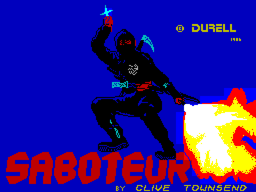

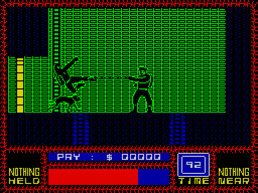

    05. Saboteur! (29 секунд)
    Одна из моих любимых игр. Очень хорошая музыка.
    Музыка в формате AY
