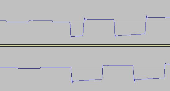

    Оцифровал трек с альбома C-jeff'a, на 4-х разных чипах.
    http://dl.dropbox.com/u/6439155/mikona-ym2149f.wav
    http://dl.dropbox.com/u/6439155/miko...910-noname.wav
    http://dl.dropbox.com/u/6439155/miko...-microchip.wav
    Трек игрался Wild плеером = pt3.
    На AY8930 в конце трека хорошо видно и слышно отсутствующую огибающую.
    8910
    8930
    Чуть позже выложу запись проигранную из дампов регистра, где в 14 регистр не посылается ничего лишнего.

    на AY8910 если регистром-миксером отключить тон и шум то при записи потоковых данных в регистр громкости AY превращается в 4-х битный ЦАП. таким образом на нем проигрывают оцифрованные записи. Если в регистре громкости выставить в 1 пятый бит, то на выход попрет форма огибающей, чем успешно пользуются музыканты. В AY8930 эту особенность судя по всему неучли.
    Проверить эту догадку можно попробовав проиграть какие либо оцифровки на AY8930, скорее всего их небудет слышно.
    Так и есть.

    т.е. в 8930 ни цапа, ни огибающих в принципе?
    ---------- Post added at 04:47 ---------- Previous post was at 04:14 ----------
    судя по доке, там 2 режима. изначально (после ресета) должен быть включен режим совместимости с 8910, там все фичи должны работать (огибающая в т.ч.).
    если же записать в 15й регистр 101ххххх, то включится режим 8930, и вот в нем-то как раз есть отличие. громкостей уже не 4 бита, а 5, соотвественно и бит огибающей теперь не в 4м бите, а в 5м. возможно и микшер там немного иначе работает.
