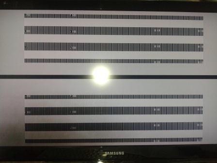

    Доброго времени суток! Собрал конструктор LENINGRAD-2012 (http://zx.pk.ru/showthread.php?t=173...LENINGRAD-2012) фото экрана ниже. Подскажите с чего начинать поиск ошибки?

    А где фото экрана-то?

    По умолчанию фото экрана
    фото

    если есть возможность проверить на другом телевизоре, то посмотрите экран так же делится или стоит ровно. если так же - то нужно смотреть выходы счетчиков на адекватность деления входной частоты счетчика на 2, 4, 8, 16. скорее всего какой-то из 4х выходов неработает. возможно где-то непропай на плате в районе счетчиков.

    ---------- Post added at 19:33 ---------- Previous post was at 17:37 ----------
    счетчики работают, напряжение питания на всех имс есть, на другом телевизоре проверю завтра.
    без ПЗУ и процессора картинка не меняется.
    ---------- Post added at 21:05 ---------- Previous post was at 19:33 ----------
    заменил неисправную ру-шку исчезли вертикальные полосы

    После пропайки ИМС и замены РУшки получилось это ( в архиве видео)
    как правильно проверить счетчики? частотомером? По осциллограммам частоты на выходе отличаются.
    как я раньше писал - смотрите входную частоту счетчика (или частотомером или осцилографом) на 11 выводе, потом смотрите выходы счетчиков, тех же ИЕ7 - 3, 2, 6, 7, а также перенос разряда на 12, частота должна отличаться в 2, 4, 8, 16 раз меньше от входной. ну а для ие17 своя распиновка.

    Померил частоту счетчиков (D3,4,5,6) (555ИЕ17)
    Замер производился осциллографом, с использованием встроенной функции частотомера (WaveAce222)
    D3 (вывод\обозначение\частота\ делитель)
    2\С - 7 мГц;
    7,10\Е1, Е2 - 0В;
    11\Q3-437,3 кГц\ 16;
    12\Q2-847,6 кГц\ 8;
    13\Q1-1,749 мГц\ 4;
    14\Q0-3,5 мГц\ 2;
    15(Р) - 431 кГц.
    D4
    2\С - 7 мГц;
    7,10\Е1, Е2 - 437,3 кГц;
    11\Q3-31,2 кГц\ 224;
    12\Q2-46,9 кГц\ 149;
    13\Q1-109,3 кГц\ 64;
    14\Q0-218,7 кГц\ 32;
    5\D2-15,6 кГц;
    9(L) - 31 кГц;
    15(Р) - 62 кГц;
    D5
    2\С - 15,6 кГц;
    11\Q3-1,9 кГц\ 8,2;
    12\Q2-3,9 кГц\ 4;
    13\Q1-7,8 кГц\ 2;
    14\Q0-7,8 кГц\ 2;
    9(L) - 190-200-210 кГц;
    15(Р) - 2 кГц.
    D6
    2\С - 15,6 кГц;
    11\Q3-100 Гц\ 156;
    12\Q2-200 Гц\ 78;
    13\Q1-500 Гц\ 31,2;
    14\Q0-1 кГц\ 31,2;
    9(L) -190-200-210 кГц;
    15(Р) - 350 Гц;
    7,10\Е1, Е2 - 2 кГц;
    вот что удалось замерить на счетчиках.
    На шине данных сильно завалены фронты сигналов, по сравнению с шиной адреса - это нормально?
