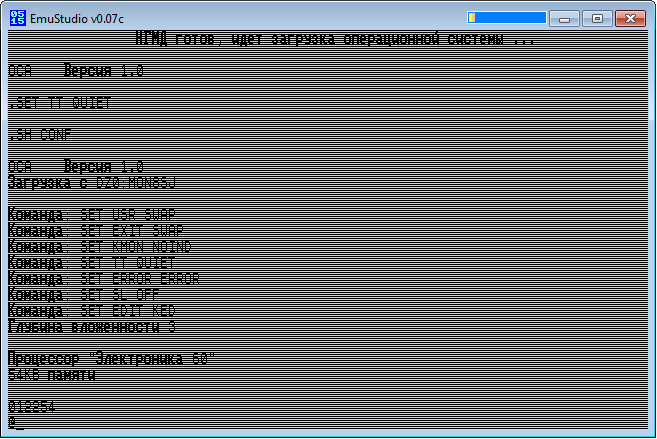

    P.S. А что по SH CONF выводит реальная машина?
