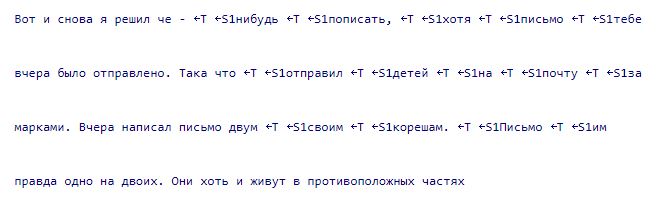

    Добрый день. Я так и не добился вывода файла с текстового редактора "chiworker". Вроде файл создает, но в нем какой то мусор, а не то, что по идее должно было получится. Возможно я что то не так делаю, но там вроде все просто.
    Оно при выборе печати в TXT вроде печатает, в кодировке KO8-U, но как то, наверное не так, какие то лишние символы присутствуют, такие как "T" со стрелкой, "S1" со стрелкой. Их нету в исходном тексте. Еще бы неплохо, что бы автоматом конвертило из KOI8U в что то более читабельное, типа windows кодировки
    Вот пример, после перекодировки куска текста, сохранял файл с виртуального принтера в TXT, затем конвертил в Windows - 1251, так как изначально файл на выходе в KOI8U.

    Возможно Это какие то может управляющие символы, от этого редактора, но на печати на оригинальном Корвете такого нету, да и в файле исходнике тоже.

    Krautsov, да, это управляющие символы принтера. Конкретно эти ESC S и ESC T включают и выключают режим нижнего индекса. Плохо понимаю, зачем нужно печатать в нижнем индексе символ пробела, может быть, принтер уменьшает его ширину, и это используется для выравнивания строк по ширине? Точно не помню поведение реальных принтеров, но эмуляторы принтеров, которые я пробовал (ESCParser и epsonps), отображают символ в полную ширину.
    К сожалению, навскидку не нашел этот редактор и примеры текста на имеющихся у меня образах дисков, можете поделиться образцом для анализа?
    А вообще, в чем состоит задача? Перевести в текст имеющиеся файлы в этом формате? В таком случае думаю, что оптимальным способом будет набросать внешний скрипт, который изменит кодировку и выбросит управляющие символы из текста. Если у меня будет образец, могу попробовать сделать. Или там не все так просто, и присутствует сложное форматирование?

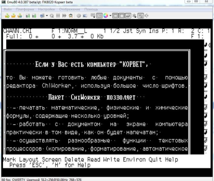

    Вот ссылка на образ дискеты с этим редактором. По сути, это сделано по подобию текстового редактора Chiwriter для IBM PC
    Программа для печати называется CWPR.COM, вывод файла на печать CWPR filename.chi, далее выбираете тип шрифтов и откуда их загружать, сам редактор называется CW.COM, файл на диске CWANN.CHI, это файл в формате этого текстового редактора с мануалом и обзором возможностей данного редактора.

    Krautsov, спасибо за ссылки. Немного поизучал тему, навскидку сконвертировать не получилось, вот что удалось раскопать:
    - пример cwann с этого диска с очень сложным форматированием, использует целых 15 шрифтов, выгрузить во что-то приемлемое даже через печать у меня не получилось. Вероятно, ваши файлы попроще, раз печатаются в КИО8. Может быть, есть пример реального файла, который нужно сконвертировать?
    - утилита chipbm действительно не находится, но на сайте есть координаты автора, можно попробовать с ним связаться. Однако, конвертирует она в графический нередактируемый формат, не уверен, что это приемлемый вариант.
    - файлы chi успешно открываются в ChiWriter для DOS, но есть проблема со шрифтами. Надо попробовать подсунуть ему шрифты от корветовского chiworker. Видел упоминания, что из chiwriter можно экспортировать как в обычный текст (без сохранения шрифтов), так и в postscript, который можно потом конвертировать в pdf (но это опять-таки скорее всего нередактируемый формат). Но мне пока не попались соответствующие драйверы для такого экспорта. Сам chiwriter для DOS нашел, например, здесь: http://old-dos.ru/files/file_267.html
    В общем, набросал я конвертер, прошу протестировать. Преобразовывает корветовский chi в текстовый файл. Обрабатывает все основные ascii-символы и русские буквы, все остальное заменяется точками.
    На тестовых файлах вроде бы нормально отработал, посмотрите, какой будет результат на ваших, при необходимости доработаю.
